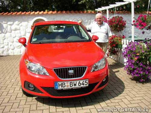

Ich fahre einen SEAT Ibiza 6J Bj 2008 in Tornado Rot. Der Wagen kommt einmal im Monat zu Mrs Wash und gut ist. Wurde bisher noch nie poliert und es gibt keine Probleme und 105 000 km auf der Uhr.
MfG aus Bremen

Tornadorot sieht so aus, wie aufm meinem Bild.
PS: Wenn das auf dem Foto dein Wagen ist, kann ich dir auch direkt schon sagen, dass das kein Tornadorot mehr ist (Wenn es dies überhaupt jemals war), das ding sieht komplett ausgeblichen aus.
Mein Rot heist original SEAT, Ecomotion Rot, ist aber wie das Tornado Rot von VW.
MfG aus Bremen
Ich rede auch mit dem Threadersteller, dessen Profilfoto. Dein Seat dingens meine ich nicht.
