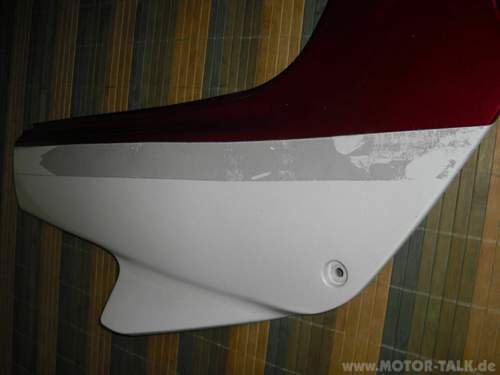

Servus zusammen,
hab an meiner UT vor wieder die Originalfarbe anzubringen. Jetzt hab ich das Problem, daß trotz Föhn beim Abziehen der Zierstreifen noch viel vom Kleber auf dem Lack verbleiben ist. Schleifen iss wohl nicht, Silikonentferner und Bremsenreiniger sind machtlos.
Bei Würth gibts wohl einen Lackradierer für Kleberreste, soll man aber nicht auf Kunststoffteilen einsetzen (alles außer Tank).
Wer von euch hat das schon hinter sich und mir entsprechend Rat??
Gruß,
Frank

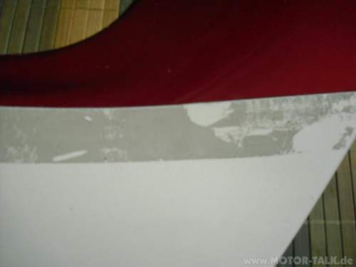

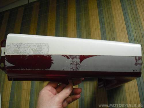

Ich habe z.Z. genau das gleiche Problem.
Ich wollte bei meiner GPZ 500s die Zierstreifen entfernen und dachte das würde so easy gehen wie bei den normalen Dekoaufklebern......leider falsch gedacht :-) Bei den Zierstreifen muß ein anderer Kleber verwendet worden sein, so ein der für die Ewigkeit gedacht ist.
Beim Entfernen der Zierstreifen habe ich rausgefunden, dass man sie nicht zu heiß und nicht zu wenig erwärmen darf.....bei einer bestimmten Temperatur geht die Folie mit dem Kleber ab. Wenn man zu heiß erwärmt, dann zieht sich die Folie vom Kleber ab. Natürlich hab ich es kaum hinbekommen die optimale Temperatur hinzubekommen ( siehe Bilder ), leider habe ich sogar einmal eine Stelle so heiß gemacht und danach so fest gedrückt, dass sich leider ein ganz wenig der Kunststoff durch meinen Finger verformt hat :-( .....wie schlimm es ist sieht man leider erst, wenn der Kleber an der Stelle weg ist.
Ich hab gestern mit einem Freund telefoniert, der bei einem Bosch-Service-Center arbeitet, er meinte die hätte da ein gutes Mittel da um solche Kleberreste zu entfernen. Wenn ich weiß wie es genau heißt und ob es bei dem Kleber hilft, werde ich es euch mitteilen.
