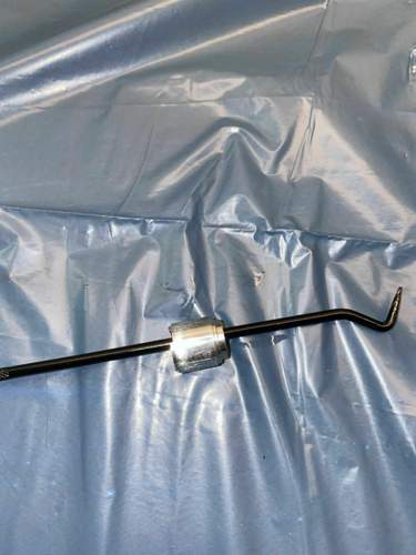

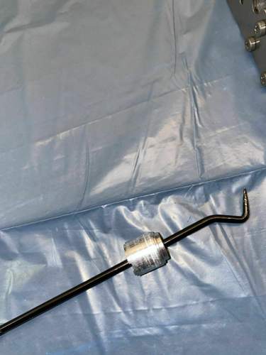

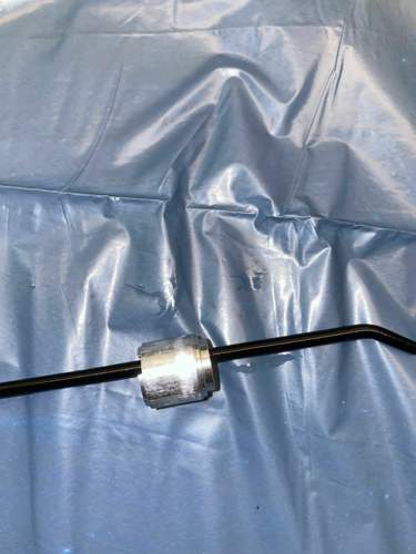

Ich gehe aktuell den Problemen meines 722.606 (M112 280, 1998) auf den Grund.
Dementsprechend nutze ich die Gelegenheit und stelle ein Paar Bilder der Sleeves meines alten Schaltschieberkastens ein.
Momentan ist der aus dem "neuen" (gebrauchten) Getriebe verbaut, Laufleistung unbekannt.
Für ~220TKM sieht der gesamten Schaltschieberkasten noch recht gut aus.
Einige kleine Modifikationen werde ich noch vornehmen, bevor ich ihn einbaue.
Momentan habe ich folgende Probleme:
Hartes Schalten in S, generell. Besonders 1-2 und 4-5 (ein Schaltschieber).
Hartes Schalten in W von 3-2.
Mit höherer Temperatur verschwinden die Probleme teilweise.
Somit liegt für mich das Problem klar im Schaltschieberkasten.
Sleeve 1
Sleeve 1
Sleeve 1
