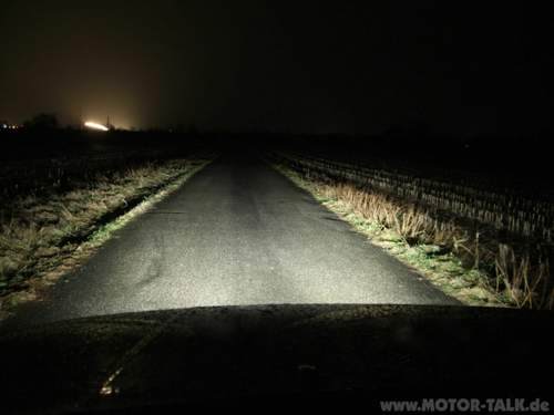

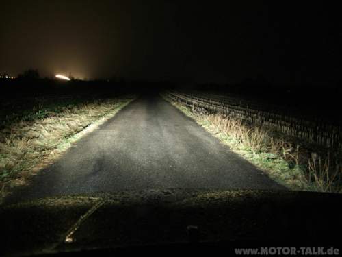

Viele, die original (i.d.R Hella) Nebelscheinwerfer für ihren Golf III besitzen, kennen das. VW oder Fachliteratur schwört auf die gute Lichtausbeute der NSW. Auch viele GOLF III Besitzer haben keine Probleme mit ihren NSW.
Dennoch kann man selber das Licht der eigenen NSW kaum vom dem des Standlichts unterscheiden. Da wird dann von falscher Einstellung oder schlechten Leuchtmitteln geredet. Gute Argumente, jedoch selbst wenn beides zutrifft, sollten die NSW eigentlich um ein vielfaches heller sein.
Kurz zur Aufklärung
Aufbau der HELLA NSW. Von innen nach außen
- Parabolischer Reflektor mit Leuchtmittel.
- Blende für Hell-Dunkel-Grenze
- Glaslinse für die Projektion des Leuchtbildes
- Streuscheibe (nur leichte horizontale Streuung.)
Funktionsweise der NSW
- Ausleuchtung der Fahrbahn unmittelbar vor dem Fahrzeug (15 bis 25 m; ganz grobe Angabe!)
- seitliche Ausleuchtung, Fahrbahnrand und -mitte
- durch die etwas tiefere Ausleuchtung und Einbauhöhe soll eine Eigenblendung bei Nebel oder starkem Niederschlag verhindert werden
- Daher darf und soll bei Verwendung der NSW mit Standlicht gefahren werden. Allerdings nur bei erheblich eingeschränkter Sicht oder Eigenblendung bei Abblendlicht. (Details bitte selbst suchen.)
Fahrten mit Standlicht und eingeschalteten NSW sind für viele aber unmöglich, da die NSW kaum Licht auf die Straße bringen. Die häufigste Ursache ist aber schlicht und ergreifend Korrosion des Reflektors (s. oben). Ich habe solche "defekten" NSW mal auseinander gebaut. Die silberne Schicht ist schwarz geworden. Selbst dem Techniklaien dürfte klar sein, dass hier kaum mehr Licht auf die Straße gelangt.
Abhilfe schafft da nur noch ein neuer NSW.
Achtung! Gebrauchte NSW könnten auch schon so aussehen. Sicher kann man daher nur mit neuen sein.
Bilder sind angehängt.

Ich habe mich aus optischen Gründen aber nun für neue schwarze Hellas/Hella-Nachbau NSW entschieden. Und was soll ich sagen? Mir war zwar klar, dass die neuen besser sein müssen, als meine korrodierten alten (s. o.), aber dass die Teile so gut sind, hätte ich nicht gedacht. Die Lichtqualität ist wirklich 1:1 vergleichbar mit dem Abblendlicht.
Jetzt warte ich noch auf die neuen Philips-Birnchen, dann werden sie richtig eingestellt und dann kann der Nebel nachts kommen. Ich werde noch Bilder oder evtl. ein Video nachreichen.
