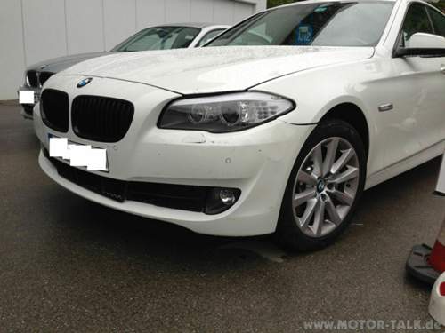

Mir ist gestern eine Frau rückwärts in die Front reingefahren. Sie hatte eine Anhängerkupplung dran. Die Stoßstange ist natürlich im Arsch.
Beim Heimfahren viel mir auf das es ab 110km/h auf einmal vorne links stark zu "flattern" anfängt.
In dieser Gegend ist sie ja eingeschlagen. Der Aufprall war aber nicht zu heftig.
Frage:
Kann das ein das es da den Rahmen erwischt hat und deswegen das flattern?
Unfalltechnisch ist alles geregelt. Am Montag kommt das Baby in die Werkstatt.

Rahmenschäden sind immer möglich, wenn es dich in der Höhe der Scheinwerfer trifft. Links oder rechts, da dort auch die Holme laufen.
Hats dich in der Mitte erwischt, dann vibriert nun vielleicht irgendwo ein Blech oder eine Plastikabdeckung/ Windkanal.
Die Werkstatt wirds schon rausfinden. Wenn es stark eingeschlagen hat, nimmt die Werkstatt den Wagen auf die Richtbank. Dort sieht man jeden Verzug. Spureinstellung/ Sturz überprüfen könnte dann auch nicht schaden, wenn der Einschlag nahe am Rahmen liegt.
Aber, eigentlich sind solche Stoßstangenrempler nie Rahmenschäden und wenn die Einschlaggeschwindigleit unter 30-40km/h lag
einen F10 würde ich nicht auf die Richtbank schicken, der Vorderbau ist aus einem ALU und Stahlgemisch. Der Dom ist aus Alu alle umliegenden Teile aus Stahl.
Speziell in deinem Fall aber gehe ich davon aus, wie mein Vorredner sagte, dass ein loses Teil irgendwo gegenschlägt.
Bei uns ist letztes Jahr ein 5er GT beim abladen vom Hänger mit ca 2-3 km/h auf unseren draufgerumpelt während der Garantiereparatur in einer NL.
Außen hat man kaum etwas gesehen, bis auf Kratzer (Stoßstange, Scheinwerfer, Nebelscheinwerfer)
Als die Stoßstange dann ab war beim Gutachten, waren wir richtig baff was alles zusätzlich kaputt/beschädigt war..
(Hupe, Scheinwerferreinigungsanlage, Fußgängerschutz, Träger, Crashboxen, etc)
Echt traurig wie empfindlich die heutigen Autos sind..
Ich vermute mal, dass der Rahmen bei dir in Ordnung ist, was ich mir aber vorstellen kann ist, dass die Crashbox auf den Aufprall reagiert hat und das ein gelöstes Teil die Probleme macht.
Auf jeden Fall würde ich noch ein Gutachten mit machen, steht dir ja zu.

Vor der Reparatur würde ich auf alle Fälle nochmal einen Gutachter hinzuziehen, auch wenn der Schaden nach nicht so viel aussieht (vgl Bild), bei uns waren es knapp 7.000 € + 1.500 € Wertminderung + 4 Monate Leihwagen wegen den Lieferproblemen.
