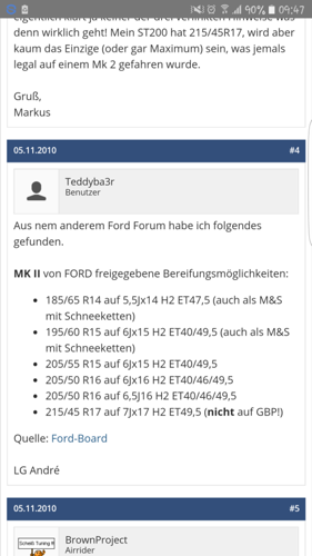

Das hab ich eben mal schnell gefunden
Themenstarteram 13. Oktober 2016 um 9:26
hm da stehen aber die motorvarianten nicht drin und ob das eben auch geht wenn nur normal 195er drin stehen.
bei ner kontrolle oder unfall berufen die sich ja auf die im fahrzeug eingetragenen größ0en
Nein ... auf die freigaben ab werk ... weil ja nicht mehr alles eingetragen ist
185/65-14 Ist eigentlich die kleinste zulässige Größe.Wenn da was anders eingetragen ist dann war da auf der Behörde einer unaufmerksam.
Wenn du hier im Forum(oder im Internet)ein wenig suchst,findest du eine Tabelle von Ford.
Da sind alle Freigaben vermerkt.

Hab für dich gesucht
http://www.motor-talk.de/forum/reifenfreigabe-t2445411.html

Nein es wird die gängigste bzw die Größe der ausgelieferten reifen eingetragen!
Hab Grad noch mal geguckt,
Focus meiner frau: 205/55 r16 eingetragen, kleinste is 195/65 r15.
Mein alter mondeo mk2 205/50 r16 eingetragen, kleinste is 185/65 r14.
Mein mondeo mk3 205/55 r16 eingetragen, kleinste is 205/50 r16.
Mein anderer mk3 225/40 r18 eingetragen, kleinste wieder 205/50 r16.
Kia sephia 185/60 r14 eingetragen, kleinste is 175/70 r13.

Ja gut dann war es mal die kleinste Größe!
Will ich auch nich abstreiten!
Ich wollt damit nur zeigen das es jetzt nicht mehr so ist!
Und da der Wagen neu angemeldet wurde steht halt nur noch irgendeine Größe drin!
