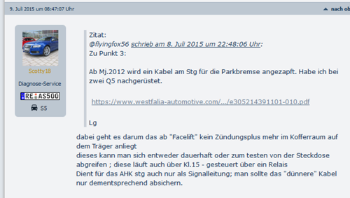

Gibts im Kofferraum eine Klemme 15 beim FL? Hab mal gelesen, dass es anscheinend beim FL keine Klemme 15 mehr gibt im kofferraum.
Will eine AHK nachrüsten, und Pin 10 belegen.

gelesen wo? Simpler Blick ins Handbuch hätte genügt.
Natürlich gibts die, einen ganzen Sicherungsträger voll.
gelesen hab ich es hier im Forum, hat Scotty mal geschrieben...
Handbuch: Hab das Auto noch nicht, somit wirds mit dem Handbuch schwierig. Oder gibts das auch als PDF?
an der Steckdose z.b.
frage ist, ob das für den Kühlschrank im wohnwagen reicht. (Kabelquerschnitt & Sicherung).
Träger mit Klemme 15 gibts aber definitv keinen mehr im Kofferraum, oder? (FL)
nein ^
und ja sollte gehen
weisst du grad zufällig, mit wieviel A die hintere Steckdose abgesichert ist?
15A-30A ; steht aber in der BDA

Aber ist ja kein problem, zieh einfach ein Kabel von der Steckdose...
Alles getch über can
Hast Du nur.
2x Can kabel
3x plus mit Sicherung
2 masse kabel
Rest machen Ahk modul
Und fertig.

@manibam schrieb am 18. November 2017 um 06:11:22 Uhr:
im Leben nicht!! Den Beitrag möchte ich mal sehen.
Außerdem hat er höchstpersönlich gestern an Zündplus hinten rechts bei meinem (FL) einige Sachen montiert und angeschlossen.
