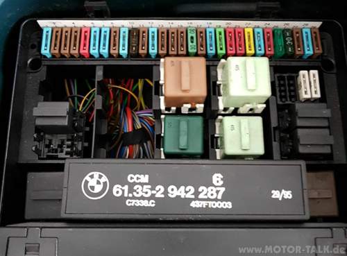

meine Klima vom e34 525iA zickt rum und läuft nicht.
Lampe am Bedienteil leuchtet aber Kompressor springt nicht an. Gebe ich 12 V direkt auf den Komp. dann läuft der auch an.
Ich vermute mal das ich ein Leck habe aber ich möchte vorher noch einige Prüfungen vornehmen
Des weitern bräuchte ich einen Trick wie ich die Anlage unter Druck setzen kann ohne die befüllen zu müssen, das wird nämlich ganz schön teuer, um ein eventl. Leck in Ruhe finden zu können. Ich meine Red1600i hatte da mal was irgendwo zu geschrieben und hoffe er liest das hier.
Aber auch alle anderen sind hier gefragt.
Einige Dinge möchte zusätzlich prüfen.
1. Druckschalter messen. 2 Anschlüsse mit je 2 Polen. Wie kann ich den Druckschalter auf Funktion prüfen?
2. Sicherungen 9,20,27,29 ok. Bei 9+20 liegen auch 12 V an, bei 27 + 29 nicht. Kann aber geschaltetes Plus sein. Weiß es aber nicht. Soweit ok?
3. Kliamrelais, welches ist es? Siehe Bild im Anhang. Dann kann ich das auch mal prüfen.
Wenn ihr noch weite Daten oder Vorarbeiten/Test braucht, einfach raus damit.
Vor allem Tipps zur Druck- und Dichtigkeitsprüfung wären mir sehr willkommen.

Relaisbelegung , hast kein Baujahr angegeben, aber mal angenommen 1990. Zusatzluefter, der laufen muss bei Klima an
K21 normal Speed
K22 high speed
K33 aircon relay in der Zusatzrelaisbox
Seite 0670.0-00 und die naechste http://shark.armchair.mb.ca/~dave/BMW/e34/e34_90.pdf

@E32_Highline / Erich. Danke aber ich bin zu doof sowas zu lesen. Könntest du mir anhand meines Sicherungskasten Bildes nicht eben schnell sagen welches Relais für die Klima ist? Danke.
Gespeichert hab ich´s.
Könnte, wenn dein Plan passt, das K33 sein, müsste dann das Grüne auf meinem Bild sein. Korrekt?
Danke an alle, ihr seid spitze.
Ist laut Plan auf Deinem Bild nicht drauf, das Bild von Dir ist der Hauptsicherungskasten mit CCM, es muss noch einen Zusatzsicherungskasten geben im Motorraum mit diesen Relais, da findest Du K33, nimm meinem Link und oeffne den, dann runterscrollen bis die Zeichnungen kommen mit den Sicherungskaesten, sind ja keine komplzierten Stromlaufplaene, sonder Zeichnungen, wo was sitzt, suche nach Zusatzrelaisbox vorne

o.k., hier Bilder als Muster, http://www.autogenius.info/bmw-535i-e34-1991-1994-fuse-box-diagram/
ist zwar ein 535, siehe linke Seite Motorraum
Auxiliary Relay Panel
The auxiliary relay panel is mounted to the front left corner of the engine compartment.
525 http://www.autogenius.info/bmw-525i-e34-1989-1990-fuse-box-diagram/
1 Headlight/fog light cleaning system module (Canada)
2 High speed relay
3 Normal speed relay
4 Phone horn alert relay
5 Air conditioning relay
6 Fuses
Mach das so wie ich, ich hab mir mal Zeit genommen und habe JEDES Relais mit wasser-/abriebfestem Stift beschriftet, damit ist man immer bestens geruestet, wenn was zu machen ist.
