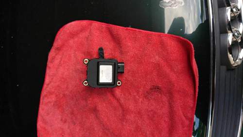

Ich hab hier grad nen 2000er A6 den ich rupfe. Kann morgen mal Fotos machen von den Motoren/verstellern. Wenn das ähnlich wie im B7 aufgebaut ist hast du zu allen Zugang ohne Handschuhfach.

War grad mal unten da das handschuhfach schon draußen ist. Aufbau ist beim 4B ganz anders. Ist der Motor auf den folgenden Fotos drauf? Oder hast du ein Bild wie er aussieht? Muss mich beim Thema 4B erst wieder reinarbeiten.
Hier ein Bild der rechten Seite. Links ist noch ein Stellantrieb (Temperaturregelklappe links).

Tatsächlich sind die Stellmotore diejenigen mit dem sibernen Malaysia-Aufkleber drauf...
...es sind fünf Stellmotore zusammen..., der am mittigsten ist, ist der Warm/Kalt-Motor für RECHTS.
Der Warm/Kalt-Stellmotor für LINKS..., da bin ich mir lagemäßig nicht ganz sicher. (Ich hab ja heute den Fehler erstmal nur im Fehlerspeicher gesehen...).

Baue ich dir morgen aus, wenn du Infos hast wo die beiden anderen sind immer her damit. Auf den Bildern hab ich erstmal nur drei gesehen.

Also auf der linken Seite der Konsole sind keine. Sicher das es fünf sein sollen? Da wird viel über Gestänge gemacht. Nicht das es nur die drei sind. Wüsste ehrlich gesagt nicht wo die sitzen sollten. Die drei rechts hinter dem handschuhfach sind raus. Die beiden letzten Fotos sind von der linken Seite.

Ich schrieb doch bereits, daß der Stellantrieb für die Temperaturregelklappe-links auf der linken Seite sitzt. Genauer gesagt, oberhalb des Wärmetauschers, hinter dem Kabelsalat, den man auf Bild 3 von @Fatjoe 1 sieht.
