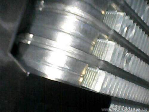

Hallo wann meint ihr soll man die Klima desinfizieren ?
Mein Wagen ist jetzt 4 Jahre alt Bj.2007 31000km
(kein Geruch)
Nächste woche muß ich Service fahren dabei werden alle Filter gewechselt
Möcht den innenraumfilter auf Kohlenfilter nachrüsten habe die Termatic
Ich weiß nicht ob ich das Klimaservice was mein :D anbietet nehmen soll
bin der meinung das ich es nicht brauche Klima läuft ohne Probleme
Was haltet ihr davon?
http://www.sonax.de/.../...maPowerCleaner-antibakteriell-Thekendisplay
Grüsse
1. rest - taste regelmäßig benutzen
2. alle sprays sind für den ar***.... außer du stellst das spray direkt an die öffnung des kombi-filters sodass die anlage das zeug inhaliert...
3. oder du nimmst ein spray das direkt auf den verdampfer aufgetragen wird... pressol (schaum) oder LM - profi spray...
4. einmal im jahr innenraumfilter wechseln.. (bazillen und pilze - sammler)
anleitung um an den tauscher ran zu kommen: anhang.
