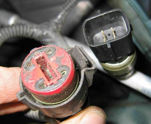

Servus.
Die Klimadruckschalter kann man brücken.
Der Niederdruckschalter ist halt fast unzugänglich und verbaut.
Der ist aber am wichtigsten.
Sitzt Beifahrerseite an der Spritzwand.
Ausbauen ist kein Problem ,da sitzt ein Sicherheitsventil drunter.
Falls Schalter defekt.

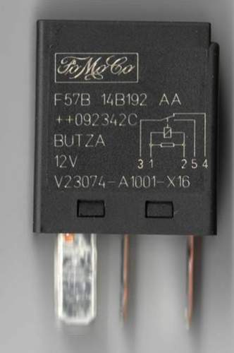

Klima-WOT-Relais schaltet im FOCUS die KLIMA-Kompressor-Kupplung.
TEST KIMA-WOT-RELAIS:
-BJB aufklappen
-KLIMA-WOT-Relais suchen und entfernen.
-Selbstbau-Prüflampe in den Relaissockel stecken
PIN-Belegung siehe Bilder
Relais umdrehen und nach den Zahlen schauen.
Z.B. ist PIN 4 nicht belegt ( Zunge am Relais nicht vorhanden )
-Motor starten und AC-Taste drücken.
Jetzt muss Prüflampe brennen.
Wenn nicht,dann liegen die Einschaltbedingungen für KLIMA-Betrieb nicht vor.
Evtl. KLIMA-Druckschalter checken und überbrücken.

Nieder Druck Schalter KLIMA beim Mk 1 überbrücken,falls unzugänglich :
Anleitung gilt für BENZINER 1.4 / 1.6 / 1.8 / 2.0
NICHT FÜR ST 170
Am BJB liegen zwei Stecker.
Der hellgraue 8- polige Stecker heisst C 81
Hier liegen nur zwei Leitungen/ Kabel.
Die restlichen Pins sind unbelegt.
Die sind nur für Klimaeinschaltung.
Wenn man mit ner Büroklammer o.ä. die beiden Pins verbindet,ist der Niederdruckschalter der KLIMA überbrückt.
Egal auf welcher Seite vom Stecker die Brücke eingebaut wird.
Den Hochdruckschalter sollte man aber sicherheitshalber auch überbrücken.
Allerdings hier am abgezogenem Stecker.
Jetzt kann man mit der AC-Klima-Taste das Motorsteuergerät ( heisst : PCM ) direkt ansteuern ohne über HD-Schalter und ND-Schalter gehen zu müssen.
Das PCM schaltet dann die Kompressorkupplung und die Lüfter direkt ein.
Falls Kompr.Kuppl. nicht anzieht,Relais KLIMA-WOT überprüfen.
ggg. mit Abblendrelais oder sonstigen passenden Relais austauschen.
Das ist natürlich nicht als Dauerlösung gedacht,sondern nur als Lösungsweg zur Fehlersuche und Behebung.
Bilder Stecker C 81 KLIMA-Leitungen.
Vom Niederdruckschalter KLIMA.
Also Leitung Grün/Gelb ( GN/YE ) mit Leitung Grün/Rot ( GN/RD )verbinden.
Entweder mit Kabel oder alternativ Beide Kabel durchtrennten und mit Hängesicherung verbinden.
Dazu dann am besten gleich zwei Hängesicherungen kaufen.
Und an jede Leitung eine Hängesicherung dazwischen einbauen.
Wenn die dann verbaut sind,hat man gleich ne kleine Kabelverlängerung bewirkt.
Jederzeit wieder rückrüstbar.
