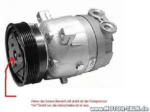

Soviel ich weiß muss die Klima wenn sie auf LO steht ihre maximale kühlleistung bringen.Egal was der innenraumsensor für werte liefert.
Ob der Kompressor läuft ist ganz einfach raus zu bekommen.Einfach bei laufenden Motor unter die haube gucken.Da sieht man ob die Magnet-Kupplung gepackt hat oder nicht.

und wo sitzt die?
du musst auchmal fragen beantworten... Bevor du neue stellst...
Die Magnetkupplung sitzt auf dem Klimakompressor. Auf Low muss 7°C kalte Luft aus den Düsen kommen. Dann arbeitet sie einwandfrei.
Habe mal ein Bild eingefügt.Der Kompressor ist allerdings nicht genau der der in deinem Audi verbaut ist was aber völlig egal ist.
