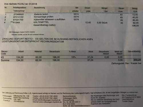

Hallo mein Passat(Bj.2015) ist heute in der Werkstadt wegen Geräuschen der Klimaanlage. Nun hat mir der Werkstadtleiter erklärt das die Klima leer sei aber keine Undichtigkeiten festgestellt wurden. Von 800g Werksbefüllung hätten 500g gefehlt und die Anschlussgarantie würde das nicht abdecken. Habe das noch nie erlebt das nach 2,5 Jahren die Klimaflüssigkeit verdampft ist. Hat jemand sowas ähnliches erlebt?
Ps Neubefüllung kostet 230€!!!

Wie haben die denn festgestellt dass es nicht undicht ist? Bei meinem damaligen B6 hatte ich einmal das Problem nach 1,5 Jahren. Hatten auch zunächst gesagt dass sie keine Undichtigkeiten gesehen hätten. Die haben dann wohl Kühlflüssigkeit nachgefüllt die unter schwarzlicht leuchtet und da hatten die dann nach ner Woche fahrt (da hatte die Klima nämlich wieder nicht gekühlt) gesehen, dass doch eine Schelle nicht ordnungsgemäß angezogen war. Ging alles auf Garantie.
Themenstarteram 31. Mai 2017 um 12:42
Das Gerät zur Befüllung würde die Anlage absaugen und für eine bestimmte Zeit ein Vakuum erzeugen und damit testen ob das System dicht wäre. Das wäre alles ok gewesen.
Aha. Wie gesagt beim ersten Mal war das auch so. Aber nach kurzer Zeit trotzdem leer. Warum übernimmt das nicht die Garantie? Hast es ja nicht getrunken. :)

Wenn die Werkstatt die Undichtigkeit nur über die Druckprüfung versucht hat festzustellen, würde auch ich eine andere Werkstatt aufsuchen.
R134A ist fluoreszierend und mit einer UV-Lampe kann man so spielend ein eventuelles Leck finden.
Themenstarteram 31. Mai 2017 um 15:20
Laut Aussage haben sie das auch gemacht! Habe ich gleich gefragt ob sie es auch mit der UV Lampe abgecheckt haben. Aussage keine Undichtigkeiten gefunden.
Themenstarteram 31. Mai 2017 um 15:31
Und die Werkstadt wechseln nützt auch nichts mehr weil sie es ja schon gewechselt bzw. aufgefüllt haben und nun das Geld verlangen.

Sorry, da muss ich widersprechen.
R134A ist NICHT fluoreszierend.
Um Undichtigkeiten festzustellen muss zunächst ein fluoreszierendes Zusatzmittel in den Kältemittelkreislauf eingebracht werden. Von Werk aus ist da nichts davon drin.
Wie weiter oben schon erwähnt, ist die Dichtheitsprüfung nach dem Evakuieren der Anlage nur bedingt aussagekräftig, denn es gibt eben auch Undichtigkeiten, die bei Unterdruck weg sind, bei Überdruck aber wieder da.
Mein Tipp: Falls du ne UV-Lampe hast, einfach mal an den beiden Anschlüssen des Kältemittelkreislaufes prüfen, ob da was eingefüllt wurde. Dazu einfach die schwarzen Kunststoffkappen abschrauben und in den Anschluss mit der UV-Lampe leuchten. Wenn da kein bisschen was leuchtet, wurde bei dir kein UV-Leuchtstoff eingefüllt.
Und noch was...Für ne Befüllung 230 € zu verlangen, ist eine Frechheit. Definitiv viel zu teuer.
Wenn soviel Flüssigkeit fehlt, kann es nur 2 Gründe geben: 1. Eine Undichtigkeit oder 2. zu wenig Flüssigkeit von Anfang an. Beides mal doch wohl ein Garantiefall! Werkstatt scheint echt bescheiden zu sein.

Das ist richtig, und auch wieder nicht ...
Richtig ist, das ein gewisser Verlust nicht zu vermeiden ist (einer der Gründe warum R134a zwischenzeitlich in Neuwagen verboten ist), in Zahlen gesprochen und nach EU-Richtlinie:
40g bzw. 60g Verlust / Jahr (ein Verdampfer / zwei Verdampfer) -wobei der Passat vermutlich nur einen hat-, sind konstruktiv zulässig.
https://www.umweltbundesamt.de/.../...-emissionen-aus-pkw-klimaanlagen
Wenn man das ganze jetzt streng auslegt, dann hat deine Werkstatt mit dem wiederbefüllen sogar gegen geltendes Recht verstoßen, da die Undichtigkeit mangels "finden" auch zweifelsfrei nicht beseitigt wurde.
Heißt wiederum mal großzügig gerechnet, das bei dir eigentlich nur 120g (oder im unwahrscheinlichen Fall, dass der Passat 2 Verdampfer hat) 180g Kältemittel hätten fehlen dürfen, ein intaktes und dichtes System vorausgesetzt, d.h. wiederum, du hast eine Leckage, welche prinzipiell durch die Garantie abgedeckt sein müsste, wobei es hier sehr auf die exakten Bedingungen der Anschlussgarantie ankommt.
