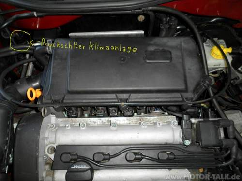

Es kann auch der Druckschalter der Klimaanlage defekt sein, dann wird die Magnetkupplung vom Klimakompessor auch nicht angesteuert. Siehe Bild gelber Kreis. Stecker abziehen und mal überbrücken da unser Golf gerade nicht da ist kann ich leider nicht sagen wieviel Kontakte am Stecker vorhanden sind und welche dann gebrückt werden müssen. Foto ist von einem Golf 4 mit manueller Klimaanlage. Sollte aber gleich sein.
Gruss Krumelmonster1967

Schon mal Danke für die INfos.
Kann jemand sagen welche Leitungen gebrückt werden müssen, oderkann ich das was messen ?
