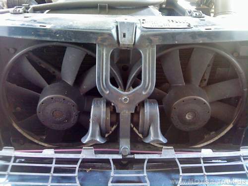

Hallo
Bist du sicher?
Mein 230K Vormopf mit Klima hat vorne 3 Lüfter eingebaut.Die beiden E-Lüfter vor dem Klimakondensator und den Viscolüfter für den Kühler
MfG
lg
Shottky

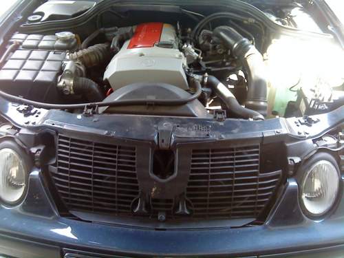

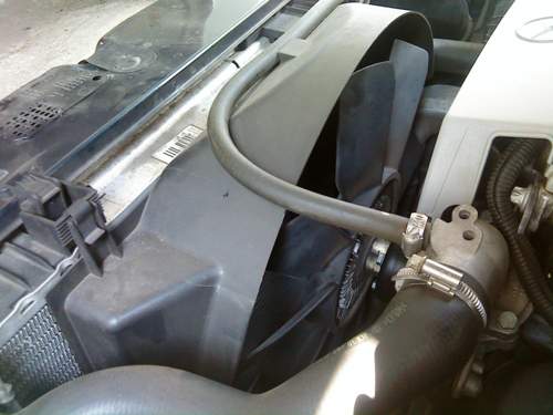

Ich bin sicher!
Meiner hat definitiv nur einen großen Lüfter vorne am Kühler...
Edit: kannst du vllt mal ein Bild von den drei Lüftern posten?
Hallo
Nur die 4-Zylinder Vormopf Modelle mit Klima haben 3 Lüfter!
Bei der Modellpflege sind die beiden E-Lüfter dem Rotstift zum Opfer gefallen -Mercedes konnte dadurch Millionen an Euros einsparen!
Bilder der Lüfter werde ich morgen einstellen
MfG
