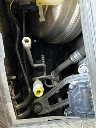

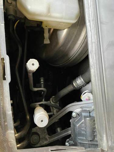

Ich war soeben beim Händler und er stellte fest, dass der Klima kühler auf der rechten Seite unten einen Knick hat (siehe Bild). Er vermutet dadurch eine Undichtigkeit im Klima System.
Sieht das bei euch auch so aus? Könnt ihr mal gucken?
Mal gucken was draus wird. Bei dem Termin nächste Woche werden gleich mehrere Aktionen (wie z.B. Tausch aller Fensterheber und noch etwas anderes ) durchgeführt.
Bilder: Links mit Pfeil der auf den Knick zeigt
Rechts ohne eine Auffälligkeit

Ich bin der Meinung das der "schwarze Kühler" der von der Wasserkühlung des Motors ist.
Der weiter unten sichtbare "grau/silberne Kühler" ist der für die Klimaanlage und der sieht auf dem zweiten Bild gut aus.
Tippe eher auf eine Undichtigkeit im Befüllventil der Klimaanlage.
Es braucht nur der Druck im System unter einen Min. Druck fallen, schon wird die Kühlanlage komplett abgeschaltet, um den Klimakompressor vor Schaden zu schützen. Darüber hinaus dient das Kältemittel, das durch das Klimasystem zirkuliert, als Trägermedium für das sich ebenfalls im System befindliche Öl. Das wiederum benötigt der Klimakompressor zur Schmierung.
Gruß XF-650

Ich stimme XF-650 zu, der kleine Kühler gehört zur Klimaanlage. Einfach in der Werkstatt prüfen lassen, falls der Druck zu gering ist füllen die ihn nach und geben ein Kontrastmittel mit rein. Falls es Undichtigkeiten gibt sind die nach einiger Zeit unter UV Licht zu sehen.

Soweit ich weiß darf die Werkstatt nicht einfach Kühlmittel nachfüllen, sondern muss das Kühlsystem auf Dichtigkeit prüfen bevor es mit Kontrastmittel neu befüllt werden darf.
....und wie prüft sie die Dichtigkeit anders als wie von mir beschrieben? Ich habe bisher in der Praxis nur die Variante mit Kontrastmittel und Nachfüllen erlebt.....
... z.B. über eine Druckverlustprüfung und Formiergas oder Stickstoff
Ich hab meine Kuh wieder. Es wurden verschiedene Aktionen ( neue Software für die heckklappe / neue fensterheber / Befestigung der stossfänger ) und eben eine Dichtheitsprüfung der Klima durchgeführt. Die Klima ist dicht und wurde neu gefüllt. Ich soll noch 500km noch mal zum Händler und er prüft dann noch einmal die Menge des Kühlmittels. Mal gucken
