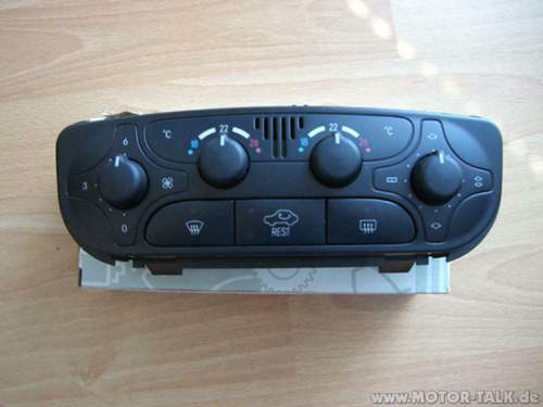

Hallo allen zusammen, habe folgendes Problem undzwar habe ich glaub ich Klima bloß sind an meinem bedienteil nur 3 knöpfe: 1 Heizung 2. Umluft, 3. Heizung für hinten oder so und jetzt wollte ich wissen ob ich Klima habe oder nicht. Der Händler meinte aber 100% das Klima drin ist. Der sagte einfach auf 18 Grad drehen und die Wäre dann an

Welches Bj. ist dein Auto? Hast Du mal ein Bild von Klimabedienteil? Sieht dein Bedienteil so aus (siehe Anhang)?
Mopf
Oder so? Aber wenn du nur 3 Knöpfe hast, hast du keine Klima und der Händler hat dich verars..
Vormopf

Es ist Modeljahr 2004 hat aber nur 3 Knöpfe. Sonst hat es alles Sitzheizung, schiebedach, tempomat, 4 elektr. Fenster, Automatik, und noch paar extras. Deswegen wundert es mich das es keine Klima hat!!!

Da braucht er nicht extra zu MB hinfahren. Einfach einen Blick auf das Typenschild oben unter der Motorhaube werfen, ob da die Nummer
580 = Klimatisierung Thermatic oder
581 = Klimatisierung Thermotronic auftaucht.
Ab Mopf (04/04) war die Thermatic Serie.
Wenni
Kann dir zwar auch nicht direkt weiterhelfen, aber schau mal hier nach.
Dort kannst du deine FIN eingeben (WBDxxxxxxxxxx), dann auf Full Version klicken.
Anschließend kannst du alles Ausstattungsextras einsehen die dein Auto ab Werk hatte

Schau doch mal, ob Du eine A/C-Taste (glaube, daß sie so heißt) hast. Wenn nicht, hast Du auch kein Klima.

Der Sensor auf der Motorhaube ist imer da, das heißt der schwarze "Knubbel". Wenn er die große Klimaanlage hat, ist dort ein Sensor verbaut und wenn er die kleine Klimaanlage hat ist dort ein Dummy. Macht ja auch Sinn, da Daimler im anderen Fall 2 Motorhauben bauen müßte. Eine mit Loch und eine ohne. Dann würden die Fahrzeuge noch teurer.
