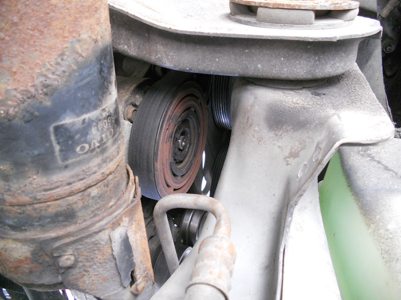

wieder einmal klemme ich mich einfach hinter einen bestehenden, aber älteren Thread.
Mittlerweile glaube ich herausgefunden zu haben, dass das Ding auf dem Foto mein Trockner der Klimaanlage ist. Ich weiß natürlich, dass das Auto etwas älter ist und die Anbauteile nicht mehr neu aussehen können. Sollte ich aber meinem Trockner wegen dem Rost besonderes Augenmerk schenken oder reicht es, wenn ich irgendwann mal feststelle, dass die Klimaanlage nicht mehr geht (was sie bisher aber tut), und ich mich dann kümmere?
Jochen

Solange die Klima läuft würde ich es in Ruhe lassen. Wenn eine Klimawartung ansteht dann würde ich es tauschen. Die Anlage wird logischerweise leer gemacht für den Tausch.

meiner sah so aus --> http://goo.gl/78BR1 (siehe links) - da funktionierte er noch genau ein Jahr. Hab ihn dann ersetzten müssen - man sah das Kontrastmittel schon direkt auslaufen.
Der neue Nachbau ist aus ALU - wobei, wenn der Originale 16 Jahre haltet...
von daher würde ich raten: lassen - bis es irgendwann mal nicht mehr klappt - dann handeln

Denke auch, solange die Klima dient würde ich nichts ersetzten, wennse den Geist aufgibt gleich Trockner und Kondensator tauschen:)
