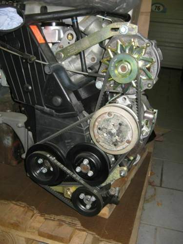

Hallo, irgendwas ist bei meinen meheren Keilriemen seltsam. 16V (PL) mit Klima und Servo. Und eins der Aggregate hört sich etwas schleifend an.
Die Klimaanlage ist eine nachgerüstete von Weileder. Leider ist das ganze nicht sehr wartungsfreundlich. 3 Keilriemen die nur nacheinander demontiert werden können. Der erste treibt von der Kurbelwelle aus Wasser- und Servopumpe an. Ich denke dies ist ab Werk ohne Klima auch so. Auf der Kurbelwelle ist eine Doppelriemenscheibe. Auf der Wasserpumpe auch, jedoch ist diese geteilt, einmal fest und einmal freilaufend.
Bei Demontage des ersten Keilriemens ist mir aufgefallen das die Riemenscheibe der Servopumpe nicht genau in Flucht mit der von der Wasserpumpe ist. Das kommt mir etwas seltsam vor. Kann jemand dazu was sagen (schreiben).
Der 2.Keilriemen treibt den Klimakompressor an und läuft dabei über die freilaufende Riemenscheibe der Wasserpumpe.
Dieser Keilriemen lässt sich nur abnehmen, wenn man von der Servopumpe die Riemenscheibe abbaut,da egal in welcher Stellung nie genug Platz zwischen den Riemenscheiben der Servo und der Wasserpumpe ist um den 2.Keilriemen durchzufädeln, welcher ja hinter dem 1.Keilriemen läuft.
Der 3.Keilriemen geht dann vom Klimakompressor zur Lima. Dieser lässt dann nur abnehmen wenn man zuvor mind. den zweiten Keilriemen abnimmt und nach unten hängen lässt.
Nachdem nun alle Keilriemen runter sind, sind nun erstmal die Schleifgeräusche weg. Die Wasserpumpe hat seitlich etwas Spiel. Wieviel ist hier zulässig.

Das hört sich von der Montage her eigentlich recht "normal"/serienmässig an. Das Schleifgeräusch kommt sehr wahrscheinlich von der Freilaufscheibe auf der WaPu. Die geht gern kaputt. Man kann das ganze aber auf den Riementrieb vom 91er Modell umrüsten, dann kommt man ohne den Freilaufmist aus. Die Scheibe ist nämlich nicht ganz billig ;)
Die Anordnung der Riemen scheint so, als wäre sie wie bei originaler Klima auch.
Dass die Wapu und die Servopumpe nicht perfekt fluchten ist mir auch schon öfters aufgefallen. Zur Not gibt es da bei VW passende Beilagscheiben, mit denen man das etwas korrigieren kann.
Die Wapu hat im Neuzustand eigentlich gar kein Spiel. Wenn das Spiel zu groß ist, kann es schonmal vorkommen, dass sich das Pumpenrad innen das Wapu-Gehäuse passend fräst. Das hört sich aber dann ganz übel an.
es gibt 2 varianten
einmal das der keilriemen der servo mit über die wasserpumpe geht und einmal ohne wasserpumpe.
hab mal ohne wasserpumpe angehangen
204000322-w988

ich glaube er meint wohl die version wo die wasserpumpe nicht die servo antreibt.
wie auf dem bild von mir da ist dann keine freilaufscheibe verbaut.
die riemenscheiben sind ansich bei CP nicht billig und liegen bei 100 euro uund mehr
hey matze, ja das bild, das die himeno gepostet hat, ist die version die ich meine und wurde so serienmässig im 91er modell verbaut. teilenummern kann ich leider momentan nicht bieten, da mein onkel edgar an akuter neuinstallation erkrankt ist :D sollten sich aber hier über die suche finden lassen, da der umbau ja nun nicht ganz neu ist :D

Danke für Eure Super-Antworten. Hilft mir sehr weiter. Ich denke am besten ist wirklich der Umbau auf die 91er Version wie Bild von Himeno (Danke fürs einstellen des Bildes). Eigentlich benötige ich dann nur ein neue, einfache Riemenscheibe für die Wapu und den passenden Riemen dazu, sowie den Riemen für die Servo dann noch.
Ich denke die KW-Riemenscheibe braucht man nicht zu wechseln. Bei mir sieht die genauso aus wie auf dem Bild.

Das sollte man sicherheitshalber per ETKA nochmal prüfen. Wenn ich das richtig im Kopf habe, dann waren da alle 3 Scheiben anders bei der neuen Riemenführung. Die Änderung ist auch m.W. erst im laufenden '91er Mj. gekommen und nicht ab Beginn Mj.'91.

Die Nummern kannst Du so nehmen. Die große Riemenscheibe/Schwingungsdämpfer auf der Kurbelwelle ist bei beiden Varianten gleich.
