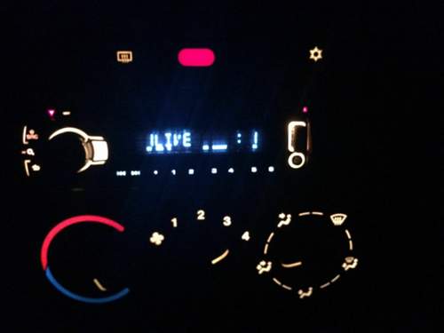

Habe die normale Klima, also keine Automatic :-) Ich frage mich aber die ganze Zeit, ob der Schalter beim tasten ebenfalls leuchten würde, wenn die Klappe defekt ist....Oder ob der merkt das ein Fehler vorhanden ist und dann abschaltet....
So hab's mal getestet gerade. Man hört leider keinen Unterschied. Das Bild zeigt auch, dass der Schalter (neben dem Klimaknopf) komplett tot ist. Egal ob ich ihn drücke oder nicht.
Bevor eine fragt: Ja das Radio hängt an der LFB :-)

Ob das Lämpchen brennt oder nicht, sagt nix über die Funktion aus. Bei mir war zB. auch das Eco Lämpchen im Schalter hin, aber funktioniert hat alles.
Allerdings konnte man bei mir die Klappe beim Schalten auf Umluft deutlich hören.
Mach doch erst mal nen Klimaservice, dann kannst immer noch überlegen was du machst. Ich würde im Falle eines Defekts diese Klappe Klappe sein lassen. Zu unwichtig, bzw zu viel Arbeit/Geld.
Ich geh wegen Klimaservice nicht zum FOH ect. Den macht ein örtlicher Klimafachbetrieb um einiges günstiger. Anfragen kostet nix . . . ;)
wennn da was am Sack ist dann haste gute Chancen das es nur ein rissiger Schlauch vom Unterdrucksystem ist.
Vieleicht hier schonmal nen Blick drauf werfen.
Würde erst mal den Schalter wechseln und dann mal schauen:
http://www.ebay.de/.../261776318698?...
....zuwas brauch er ein funktionierendes Lämpchen,wenn die Klappe nicht angesteuert wird??
Elektrisch wird der Schalter wohl kaum defekt sein....

Auch wenn es nicht funktioniert, will ich aber schon das wenigstens das Symbol leuchtet :-)
