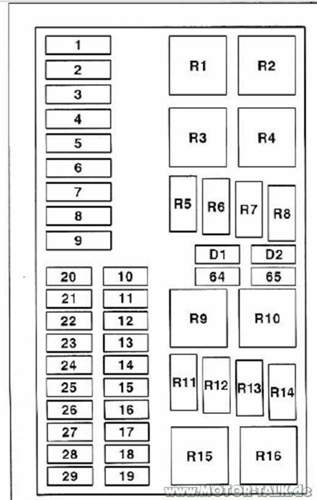

ich bin ja überaus zufrieden mit meinem Focus aber die Tage wurde ich stutzig.
Auf dem Weg zu meiner Freundin fiel mir auf das es recht frisch war im Auto und aus dem Gebläse kam kühle Luft > zusätzlich spürbar weniger Leistung beim Beschleunigen...
"Dann mach ich mal die Klima aus" dachte ich mir aber Pustekuchen > die war aus.
An/Aus > gleiches Bild > immer kalte Luft bei ca. 30° Aussentemperatur?!?
Es ist keine Automatik, sondern nur die An/Aus Version für Arme ;)
Ich kenne eigentlich nur den Weg das etwas nicht mehr angeht weil defekt...aber nicht mehr aus???
Hat wer einen Tip für mich?
Besten Dank und schönen Abend :)
Das kann passieren, wenn die Kupplung Kompressor defekt ist.
Manchmal verklemmt sich dann die Kupplung, und der Kompressor läuft immer.
Andere Ursche wäre ein klemmendes Relais. Das würde ich zuerst mal raus ziehen.

Erneuere das Relais, das ist meist die Ursache. Das Relais wird angesteuert, schaltet ein, und die verbrannten Schaltkontakte "kleben". Das Relais kann nicht mehr ausschalten.
Motorraum - Sicherungskasten, ist Relais Nr: 11
Kannst auch mal gegen ein baugleiches Relais tauschen, zum testen.
Mk1-m-sicherungskasten

Themenstarteram 22. Juli 2018 um 13:05
Heute mal das Relais rausgenommen, wieder eingesetzt > Klima geht wieder > geile Reparatur :D
Werde dann mal ein neues Relais bestellen.
