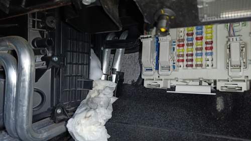

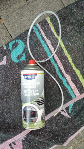

Hallo an alle,
wollte hoch motiviert den Verdampfer desinfizieren leider hab ich nicht die stelle gefunden wo ich die Sonde einfüre. Der Pollenfilter wurde ausgebaut aber hier ist nur der Lüftermotor zu sehen und der ist waagerecht eingebaut. Im Netz leider auch nicht zum Thema MK4 fündig geworden.
Focus ST-Line 1.5 Ecoboost BJ 2020
Danke schon mal.

Danke für die Antworten bisher , leider am Tema vorbei denn ich wollte ja wissen wie ich an den Verdampfer komme.
Der Luftfilter sitzt zwischen Gebläse und Verdampfer. Wenn du also desinfizieren willst, baust du den Luftfilter aus und gibst an dessen Stelle das Desinfektionsmittel ein.
Weil der Luftfilter nun aber waagerecht sitzt, gibst du das Desinfektionsmittel natürlich nicht in Richtung Gebläse, sondern in die andere Richtung.
Das hätte Mann/Frau dank Dr. Google auch selber herausfinden können.
Wenn du ganz sicher gehen willst, fahre zum FFH und beauftrage/bezahle das bei dem.
Hier am Beispiel eines Focus Mk3.
(5) ist der Verdampfer
darunter das Gebläse
dazwischen der Luftfilter
