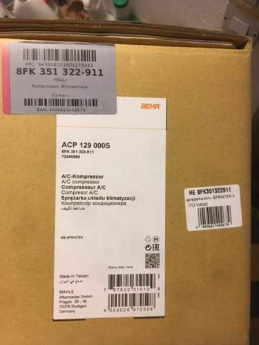

Gut ich hatte das beim Sprinter aber auch mit dem 642 und habe da Kompressor und Ex-Ventil erneuert.
Nachdem ich den gesamten letzten Sommer ohne Klimaanlage gefahren bin, habe ich im Winter den Kompressor tauschen lassen, da er gefressen hatte. Die Späne waren deutlich im Kompressoröl zu sehen. Zusätzlich wurden Kondensator und Trockner getauscht und das gesamte Sytem vorne und hinten gespült. Dabei wurden die Expansionsventile für gut befunden und nicht ausgetauscht.
Jetzt da die Temperaturen wärmer werden hatte ich wieder sporadische Ausfälle, die sich zunehmend häufen. Die Kühlleistung ist super, wenn die Anlage läuft und die Drücke stimmen auch. Was mir heute bei angeschlossenem Diagnosegerät aufgefallen ist: Es stand "Fehler b100a Klimakompressor sporadisch" im Speicher. Zudem habe ich die Kompressorleistung und Stromaufnahme des Kompressors während einer Phase der Fehlfunktion beobachtet und festgestellt, dass die Leistung innerhalb von Sekunden auf ca. 20 % steigt und dann wieder auf 0 abfällt. Das ganze wiederholt sich, bis ich den AC-Schalter betätige (ausschalte). Auch die Stromaufnahme steigt auf 0,8A, bevor sie auf 0 fällt.
Hat hier jemand eine Idee? Ich bin langsam echt am verzweifeln. 2000 Euro reingesteckt und es fängt wieder von vorne an.
Expansionsventile für gut befunden. Wie haben wir das denn geprüft?
Der Kompressor von Scheiße de ?
