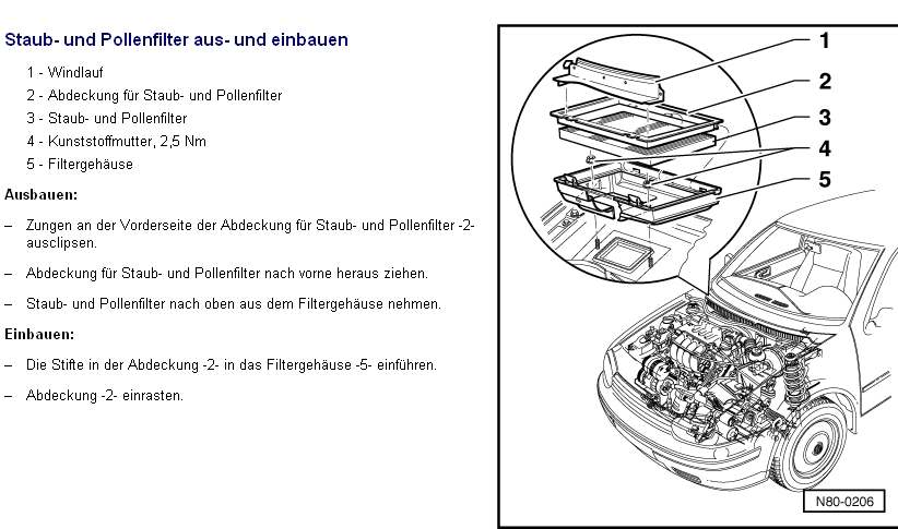

Wie siehts denn mit dem Innenraumfilter aus? Der muss natürlich auch jedes halbe Jahr gewechselt werden. Sonst ist das natürlich nen Biotop. Und wenn Du sagst es hat geregnet und der Filter war dann vielleicht nass, ist es ja klar dass es dann muffig riecht.
Wichtig ist auch, dass mind. 5min vor Fahrtende die Klima ausgemacht wird, damit das Kondenswasser einwandfrei ablaufen kann. Vielleicht ist der Ablauf bei Dir auch verstopft, sodass das Kondenswasser nicht ablaufen kann und dann gammelt.
Schaden kann Dein Wechselintervall sicher nicht, aber zumindest bei mir kann ich Deine Aussagen nicht bestätigen. Ich hab anlässlich der letzten großen Inspektion (120.000km) in 10/2008 das letzte Mal den Pollenfilter gewechselt, in 10/2010 fliegt er wieder raus. Abgesehen davon, dass er etwas mit Blattresten zugemüllt und eingestaubt war und somit sicher nicht mehr den ursprünglichen Luftdurchsatz zulässt, sah er anlässlich einer Kontrolle vor ca. 10 Tagen aber sehr gut aus und war auch trocken!
Wenn er nass ist, dann ist die Abdeckung über ihm
a) defekt
b) falsch montiert
und dann hat man es natürlich auch generell mit beschlagenen Scheiben zu tun bei etwas kühlerem, feuchterem Wetter.
Ein nasser Pollenfilter ist dann sicher Anlass einiger Probleme, m.W. aber nicht einer "müffelnden" Klimaanlage.

Nen Pollenfilter hast Du garantiert. Hat jedes Auto. Bei manchen haste statt nen Pollenfilter nen Aktivkohlefilter.
Schau hier mal nach:
Pollenfilter Golf 4
Wir dann bestimmt schön voller Laub sein...

Natürlich hast Du einen! Kann ich mir nicht vorstellen!
Hier mal nachlesen!OK, war jemand schneller.
