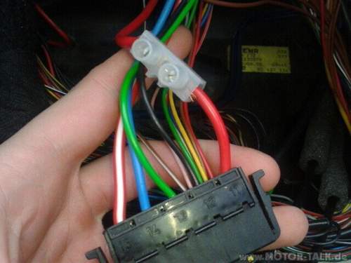

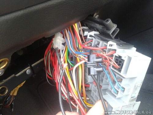

habe gerade den kabelbaum aufgedroselt und etwas merkwürdiges festgestellt. da schwarze kabel (also das + für den Klimakopmressor) wurde an einer stelle abisoliert und das + für den sitzheitzungsschalter drangeklemmt. jedoch besitzt mein auto weder sitzheitzung noch bedienelemente dafür, sobald ich meine camera finde mach ich mal ein foto...
es kam mir sehr spanisch vor, weil die kabel wirklich nur mit einer eisenklammer zusammengemacht wurden und etwas panzertape ausen rum war...

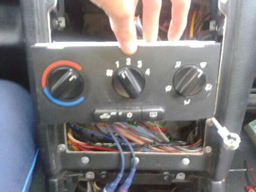

Edit: im anhang habe ich ein bild von mehreren solcher kabelbn, das unterste ist die zuleitung für den klimakompressor
Kabelstrang in der Mittelkonsole

ja da war einiges selber gemacht, led leisten im himmel led leisten im fußraum und kofferraum, die boxen von der fahrerseite wurden weggeklemmt und das signal als remote für die endstufe (nicht mehr dabei) hergenommen, dieses jedoch hab ich schon repariert.

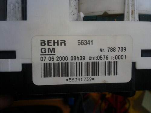

Der Klimakompressor genau genommen die Magnetspule wird vom Motorkühlmodul bzw spätere/letztere Baujahre von einem Relais angesteuert.

ich mach gleich mal ein photo damit ihr seht was genau überbrückt war.. die haben einfach das rote kabel vom radio (dauer+) mit dem roten von der Klima (Zünd+) zusammengeklemmt und die Klima hat wunderbar funktioniert, nur hat eben die Batterie leer gesaugt.
jedoch wenn ich das dauer+ vom radio weg machen und die klima nur noch am zünd+ hängt, wo es hin gehört, bekommt das ganze bedienelemnet keinen saft mehr. Also das ac lämpchen leuchtet nicht und nichts (natürlich bei laufendem motor, welcher nur durch überbrücken gestartet war)

edit: relais weiß ich gerade nicht, aber das problem ist ja das wenn ich dem Modul dauer+ geb gehts und wenn ichs anklemme wies gehört gehts nicht....
