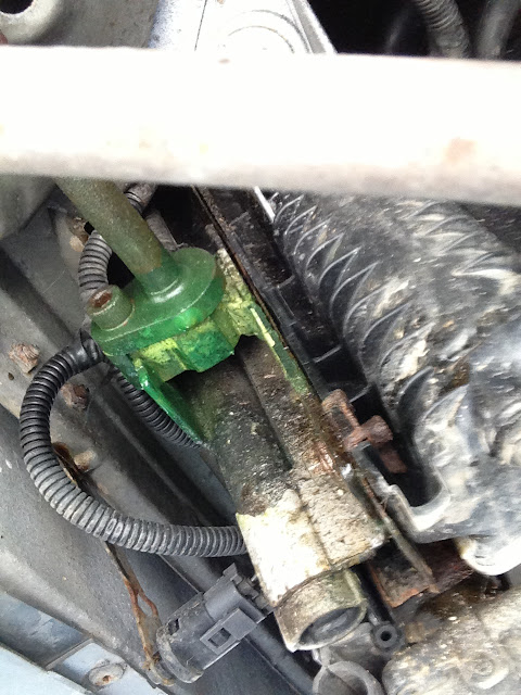

Hallo Zusammen,
vielleicht weiß jemand Rat.
Zur Zeit ist die Klimaanlage meines Elches nicht befüllt; lt. Angaben des Vorbesitzers hat er diese jeden Sommer neu befüllen müssen. Handelt es sich hier um einen "normalen Status", oder kann evtl. doch ein Fehler vorliegen?
Würde sonst einfach mal zum Auffüllen fahren :rolleyes:

Normal sicher nicht ... Da ist die Anlage irgendwo undicht. Gerne gammelt der Verdampfer, oder die Trocknerpatrone aber auch die Anschlüsse selbst...Bei einem Klimabetrieb mit Gaschnüffler könnte mann das rausfinden wobei wenn es über so einen langen Zeitraum leer wird dann heisst es wohl das die Undichtigkeit sehr gering ist was die Sache sicher schwierig macht.
Gesetzlich ist es so das wenn das Klimabetrieb mitbekommt das die Anlage undicht ist drohen denen hohe Strafen wenn sie dir die Anlage befüllen da dieses Gas Umwelt und Gesundheitsschädigend ist.:rolleyes:

Vielleicht ist ja schon ein Kontrastmittel in der Anlage und die Werkstatt braucht nur mit der UV-Lampe das Leck suchen.
Nachfüllen wird ein Problem, da wie bereits geschrieben, undichte Anlagen nicht aufgefüllt werden dürfen. Da stellen sich die Klimabetriebe richtig quer. Außer Du erwähnst nicht, dass die Anlage undicht ist.

Hallo
normal geht kein Klimamittel verloren, bzw. nur ganz wenig. Ich hatte nach 5Jahren im v70 anstatt 750g 700g im System - also ganz minimal verloren. Das mit allen 2 Jahren befüllen ist meines Erachtens nur ein Vorwand...
Das Leck professionell suchen - wenn es nicht anders geht Lecksuchmittel füllen (hab ich auch immer mit dem gemacht) - dann siehst die Undichtigkeit recht schnell --> http://goo.gl/iPklh
Nun ist es so, eine saubere Reparatur kann dich sehr viel Geld kosten. Wenn es wirklich nur 1mal im Jahr ist dann könnte man sich fast überlegen, jedes Jahr den 50er zu investieren und gut - abgesehen natürlich vom ökologischen Gedanken, aus der Sicht ist das ein Drama. Ich hätte aber die Angst, dass es schlimmer wird, wenn es nun 1 Jahr ist dann ist es uu. bald 1 Monat.
Für 1 Jahr würde sich aber ein Dichtmittel anbieten, genau dafür sind die gedacht. Haben wir hier in einer großen Industrieanlage auch drin - da ist auch irgendwo ein Haarriss der nicht gefunden wurde - klappt seit damals einwandfrei.
Leider ist es im 8er aber dann meist nicht so wie bei mir am Foto "nur" ein falscher Oring(die Universalringe passen nicht, Oringe hole ich direkt bei Volvo) - sondern der Verdampfer oder so - DAS ist dann nicht so einfach zu reparieren und geht wirklich in´s Geld.
das Problem mit der Klima, die regelmäßig nach dem Winter leer war hatte ich auch. Der freundliche Klimamensch hat sich auch bei mir geweigert einfach nur aufzufüllen, obwohl der Unterdrucktest vor dem Befüllen ohne Mängel bestanden war. Er meinte, dass seit kurzem (etwa Anfang 2013 ca.) eine neue Verordnung in Kraft getreten sei, wonach Betriebe, die dabei erwischt werden, grundlos (also ohne nachgewiesene Reparaturen an Klimaanlagen) aufzufüllen mit saftigen Bußgeldern belegt werden. Und er meinte noch, die Vorgaben werden auch relativ streng überwacht, zumindest hier bei uns in der Gegend.
Sein Vorschlag, Anlage mit Formiergas zu befüllen und mit dem Gasspürgerät auf die Suche zu gehen. Gesagt, getan. Hintergrund ist der, das Formiergas hat wohl wesentlich kleinere Moleküle als das Klimamittel und auch als das Kontrastmittel, so dass auch kleinste Undichtigkeiten sicher gefunden werden können.
Bei meinem Elch fand sich dann eine Stelle am Kondensator (klimakühler), die höchstwahrscheinlich auf einen Steinschlag zurück geführt werden kann, an der das Gasspürgerät heftigst reagierte.
Ende vom Lied, neuen Klimakühler rein, befüllen lassen und jetzt schon das zweite Jahr keine Probleme mehr mit einer leeren Klimaanlage.
War nicht ganz billig, aber hat sich auf jeden Fall gelohnt....

PS: ...und von Kontrastmittel war an der Stelle weit und breit nix zu sehen!!
