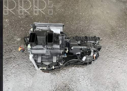

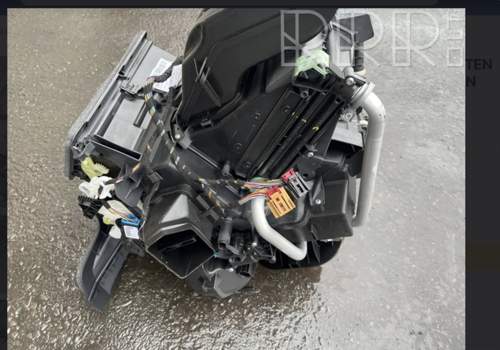

Vielleicht helfen dir diese Bilder was weiter
