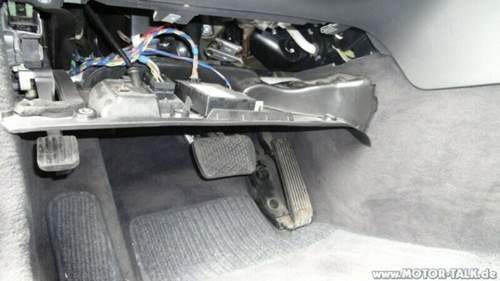

Nun hat es mich auch erwischt. Gelegentlich riecht es aus der Klimaanlage leicht säuerlich obwohl das Auto gerade mal 2 Jahre alt ist.
Unter anderem erfuhr ich von einem Servicemitarbeiter einer Niederlassung, dass das Kondendat nur während der Fahrt ablaufen kann. Im Stand würde der Ablauf durch Klappen verschlossen. Welchen Sinn das haben soll, konnte er mir auch nicht erklären.
Hat jemand von euch schon mal davon gehört?
Ich möchte bei der jetzt falligen Inspektion veranlassen, dass die Klima desinfiziert wird.
Hoffentlich riecht es hinterher nicht nach dem Reinigungsmittel.

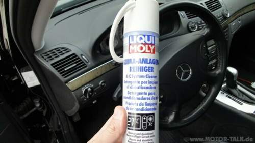

ich habe nun eine Desinfektion mit dem Liqui Moll Spray gemacht und nach der Anleitung hier gemacht.
Trockenlauf vorher und hinterher.
Was ich vorher so durch das Loch sehen konnte, waren darin nicht die geringsten Verunreinigungen auf den Lamellen. Das sah supersauber aus.
Die Dose ist allerdings Ruckzuck leer. Ich dachte ich kann da so ein paar mal hin und her mit dem Schlauch, aber da war nur einmal drin.
Anbei ein paar Bilder.

Wurde das Desinfektionsmittel von Liqui Molly benutzt?
In der Werbung heisst es dort: "...und für einen angenehmen frischen Duft sorgt."
Offensichtlich gibt es leider kein Mittel, das ohne Duftstoffe auskommt.

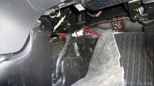

habe gerade den rechten Schlauch mal abgemacht im laufenden Kühlbetrieb. Da tropft glasklares Wasser. Der Schlaúch ist innen Picobello sauber. Eine Klappe konnte ich nicht sehen. Könnte ja sein das oben in dem Plastikkasten eine Klappe drin ist, das konnte ich aber nicht erkennen.
Unten ist der Schlauch direkt im Blech rein geklipst. Dort ist erst recht keine Klappe.
Von einer Pfütze unterm Auto kann ich nicht berichten. Denn unter dem Fahrzeug sind zwei große Plastikverkleidungen mit Dämmung auf der oberseite. Dort sieht man auch das Wasser was dort verdampft. Das finde ich ein bischen eine seltsame Lösung. Dort passen bestimmt 500ml rauf, sodas man ander Ampel nie ein Pfütze hinterläßt.
Trotz des extrem sauberen Wassers muffelt es bei mir immer wieder.
