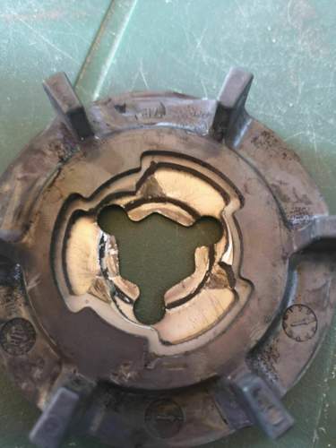

Hallo Audi Freunde,
Ich hoffe ihr könnt mir helfen.
Ich habe nach einen Wildschaden komplette Front ausgetauscht und die Klima befüllen lassen aber die Klima kühlt einfach nicht.
Ich habe auch Fehler ausgelesen da steht auch nichts drin.
Kann ich den Kompressor irgendwie überbrücken kann, damit ich ausschließen kann das der defekt ist.
Vielleicht einen Wert auslesen damit man weiß was defekt ist.

Drucksensor wechseln. Sitzt am Klimakühler.
Vorher absaugen lassen, wenn Du Dir nicht sicher bist das ein Ventil bei Dir verbaut ist. Sonst kostet das neu füllen viel Geld. Der Fühler selbst sind um die 20 Euro.

Klimaservice und schauen wie viel noch drin ist. Muss eh raus für Reparatur.
Je nach Restmenge:
1. Voll = Kompressor
2. Kältemittel leer, Öl voll = Drucksensor am Kühler (die gammeln regelmäßig durch - am besten gleich mit dem Ventil Einsatz)
3. Alles wech = Schaden an einer der unteren Leitungen oder Anschlussstelle

Ja, bei Druckschalter defekt zieht der Kompressor an und geht danach gleich wieder aus. Also Sensorwerte im Diagramm anzeigen lassen.
Frisch befüllt heißt nicht, dass es keine leckage geben kann. Hatte ich auch. Und raus kamen nach 2 Wochen nur 150g.
Versuchs Mal mit dem Diagramm. Erst ohne Klima und dann während der Messung einschalten und hier posten.

Wechsel den Drucksensor. Meldet der „kein Druck“, dann geht zum Schutz der Kompressor nicht los. Und das steht nicht im Speicher. Hatte ich auch mal.

Hallo ich hatte das gleiche und es war der Drucksensor, auch ohne jegliche Fehlermeldung.

Dann würde ich mal mit dem Steuergerät anfangen. Wie schon oft hier beschrieben korrodieren die Anschlüsse gerne. War bei mir auch so. Der Fehler wurde nicht angezeigt und ich konnte auch eine Spannung von 13,4V messen aber nach dem Ausbau war unter der Gummiabdeckung nur noch Grünspan drin.
