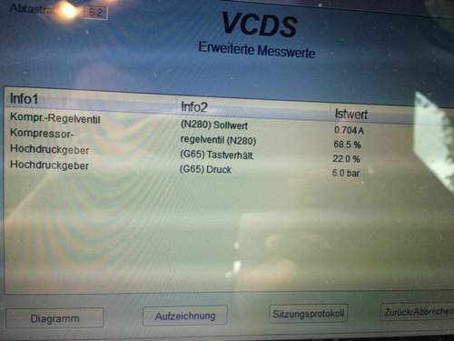

ich habe folgende Frage an euch, vielleicht kann mir ja jemand weiterhelfen, wäre echt super.
Ich fahre einen Audi A3 8P Bj2004 140000 km
Und zwar kühlt meine Klimaanlage überhaupt nicht mehr. Das Problem hat nicht schleichend angefangen, sondern sie hat von heute auf morgen überhaupt nicht mehr gekühlt. Habe mir gleich gedacht, dass der Kompressor kaputt ist, habe aber im Lehrlauf die Klimaanlage eingeschaltet und der Drehzahlmesser ging deutlich nach oben, hab im Internet gelesen, dass das ein Zeichen dafür ist, dass der Kompressor noch geht. War auch schon in der Werkstatt und wollte die Klimaflüssigkeit nachfüllen lasse, von dieser ist aber auch noch genug vorhanden.
Hat vielleicht jemand von euch auch schon mal das Problem gehabt, oder kann mir helfen?
Schon mal danke.

Dieses Problem hatte ich vor 3Wochen und ich kann dir sagen das die Drehzahl wohl
nichts mit dem Kompressor zu tun hat.
Meine Drehzahl ging auch hoch wenn ich die AC angemacht habe aber es strömte keine
kalte Luft sondern nur warme raus (auch von heute auf morgen).
Hatte ihn dann in der Werkstatt und der Kompressor hatte sich komplett zerlegt war
von aussen nicht sichtbar (laut freundlichem) !!
Zum Glück habe ich noch Garantie mann sagte mir sonst währen das so ca. 1400-1600€
gewesen. 600€ Arbeitstunden + 800€Kompressor + Schläuche Kühlmittel etc...
Also ich würde mal auf den Kompressor tippen.

simmerring hin?
am 12. Juli 2010 um 13:39
Kompressor hinüber - ist ein Klassiker beim A3.
Hatte ich auch schon zweimal (innerhalb eines Monats).
Gottseidank gings auf Kulanz, da man mit ca. 800€ pro Tausch rechnen kann.

Da das ein bekannter Fehler bei Audi ist und der Kompressorhersteller schon gewechselt wurde, würde ich da mal hartnäckig bleiben - eventuell gehts noch auf Kulanz. ;)
Um dem vorzubeugen ist es ratsam in regelmäßigen Abständen (alle 2-3 jahre) die Klima neu befüllen zu lassen. Das Kältemittel enthält gleichzeitig Korrosionschutz und Schmierstoff für den Kompressor und verflüchtigt sich mit der Zeit, da das Klimasystem nicht zu 100% dicht ist. Beim Kühlschrank ist ja alles dicht verlötet jedoch im KFZ Bereich werden Gummidichtungen verwendet welche zu dem noch Vibrationen im normalen Fahrbetrieb ausgesetzt sind. Hier ist immer eine leichte Leckrate zu Erwarten. Leider gibt es keine Vorgeschriebenen Wartungsintervalle der Hersteller für die Klimaanlagen. Ist ja auch lukrativer neue Kompressoren zu verbauen ;-)
