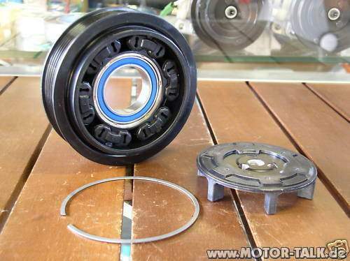

Magnetkupplung?????? Das war einmal mittlerweile gibt's da ne Abrisskupplung und der Kompressor läuft immer mit!
Prüf mal den Leitungssatz zum Kompressor! Einfach den Stecker am Kompressor abziehen und das Kabel verfolgen!

Ich habe mal ein wenig im Internet gelesen, was der Kollege hier schreibt stimmt ist keine Magnetkupplung sondern diese hier siehe Bilder.
Weiter habe ich rausgefunden das Du offensichtlich etwas wieder freischalten lassen musst weil irgendein Sensor falsche Werte meldet.
Frag zur Sicherheit bei Benz mal nach, hoofe das hilft Dir.
