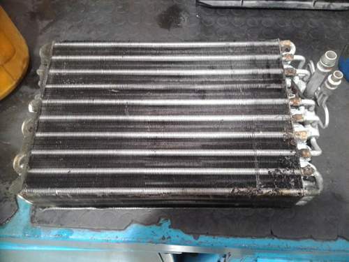

Schlimmer waere hier schon ein Leck am Verdampfer; hatte ich am C280 auch schon und dann bleibt nur noch der Ausbau des Armaturenbretts :mad:
Schoenen 4. Advent
LG Werner

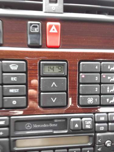

P.S. Im Anhang ein Photo des altes Verdampfers, sowie ein Photo des Drucks im System (W202)
Verdampfer-alt
Druck-im-klimasystem
