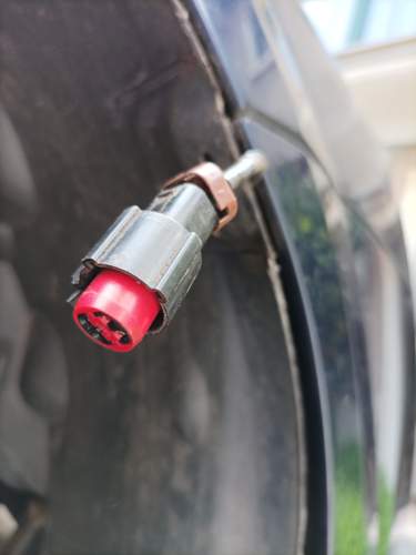

Danke für Eure Tipps. Das mit dem Riemen hat nicht geklappt, da habe ich mich nicht gut genug angestellt. Habe dann zwei Bohrungen genutzt und mir einen Gegenhalter gebaut. Ging dann ganz gut, Schlagschrauber hatte aber im eingebauten Zustand keinen Platz, die Mutter hat sich gut gelöst. Dann hatte ich die Scheibe schon in der Hand, 0,9mm dick, habe ich ersetzt durch eine 0,5mm Spaltmaß jetzt 0,4mm :-) und beim Probelauf klang das einkuppeln schon viel besser. Morgen wahrscheinlich Testfahrt. Dann berichte ich weiter
Schnell noch ein paar Bilder
20160609-184041
20160612-144133
20160612-153147
Hallo Ford-Gemeinde,
Testfahrt habe ich am Wochenende durchgeführt und da war es teilweise ganz schön warm draußen. Und...... ?? Klimaanlage funktioniert bestens. Verstehe nur nicht, warum das keine Werkstatt macht. Ich tausche ja auch nicht Motor und Getriebe, wenn die Kupplungsscheibe defekt ist ??, jedenfalls Danke für Eure Tipps ??
