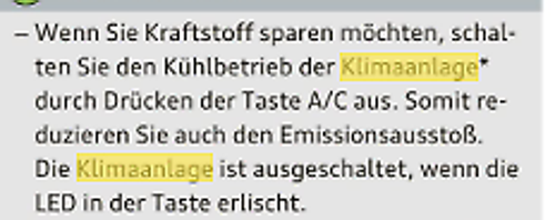

OK, habe soweit verstanden, dass eine Klimaanlage nicht durch Benutzung, sondern eher durch Standzeiten und ein Absetzen des Kompressoröls leidet (Verschließ der beweglichen Bauteile etc.). Nur kann man mir nicht vorwerfen, ich hätte seit diesem Juni die Anlage zu selten genutzt bei dem Sommer. Klar, mal eine Kurzstreckenfahrt ohne, aber meistens Klima an, und 5-10 Minuten vor Fahrtende aus, damit der Verdampfer abtrocknet. Das wird ja auch in vielen Foren empfohlen. Wenn man es nicht machen würde, würde die Feuchtigkeit ja auf dem Verdampfer bleiben und dieser verkeimen. Eigentlich gibt es keine logische Erklärung, warum die Verkeimung weniger stark sein sollte, wenn man den Motor bei angeschalteter Klimaanlage abstellt... denn dann bleibt die Feuchtigkeit ja auf dem Verdampfer. Oder verhindert man so vielleicht einfach, dass der entstehende Geruch ausgepustet wird?
Zum Thema Mehrverbrauch steht in der offiziellen Audi-Anleitung übrigens folgendes... zum Thema Anlage abdampfen lassen oder regelmäßigem Betrieb nichts weiter...
Bildschirmfoto-2018-10-19-um-22-24-17

Meine Frage bezog sich allerdings auf eine manuelle Klimaanlage, nicht auf eine Automatik... Bei einer Automatik ist es klar, dass die Anlage bedarfsgerecht den Kompressor regelt, nur genau das kann ja die manuelle Anlage nicht...
Oder anders gefragt: Warum gibt es einen A/C-Schalter an einer manuellen Klimaanlage, wenn man sie per Definition gar nicht ausschalten darf?
