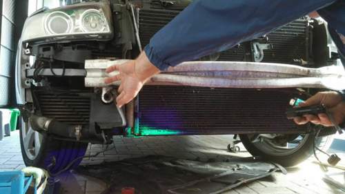

Hallo Gemeinde,
mein Problem konntet ihr ja schon erkennen. Nachdem sich mein A8 4e entschieden hat, die Klimaanlage auf ECON zu stellen und einfach nicht mehr umsprang, bin ich heute zum Freundlichen, um die Klimaanlage zu prüfen undnachfüllen zulassen.
Dichtigkeit ist gegeben, nachgefüllt, aber die Klimaanlage springt nicht mehr an.
Ich habe nun keine Möglichkeit, den Fehler auszulesen. Im Forum lese ich viel vom Druckschalter.
Am Freitag habe ich den Wagen mit Familie voll und bei dem Wetter wirds echt Hölle.
Kommt jemand aus Essen und Umgebung, der Plan hat und vielleicht ein VCDS, um mich auf die richtige Spur zu bringen?
Liebe Grüße
Toni

Hat denn der :-) deinen Fehlerspeicher nicht ausgelesen?
Problematisch wird es erst wenn kein Fehler hinterlegt ist.
Kommt einiges in Betracht Drucksensor, Kompressor.....
Ich war eben zum Fehlerauslesen. Fehler scheint beim Hochdrucksensor zu liegen. Keine Chance mehr als Austausch, oder?

am Samstag haben wir den Hochdruckschalter getauscht.
Motor gestartet, ECON ausgeschaltet, mit bangen aufs Display geschaut..... und schon schaltet er wieder automatisch auf ECON.
Die Anlage ist definitv aufgefüllt. Ich kann noch ein wenig Kontrastmittel an den Stutzen sehen. Da der Klimakompressor aber nicht anspringt, verteilt es sich nicht entsprechend im System. Ich bin echt ratlos
In den Messwerteblöcken 1 im Steuergerät von der Klimaanlage kann man den Druck bei Kompressor an und aus anschauen.
Außerdem die Ansteuerung vom Kompressor.
Dann kann man noch eine Stellglieddiagnose im Steuergerät machen ob das Ventil vom Kompressor N290 arbeitet.

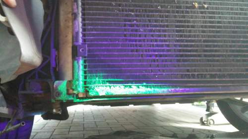

Ich hatte im A6 4f auch richtig Probleme mit der Klimaanlage. Kein Fehler hinterlegt System dicht aber Druck bei Kompressor an zu gering.
Habe mit dadurch etwas intensiver damit beschäftigt.
Am Ende kam raus Leitung verstopft Anlage wurde gespült Kompressor und Trockner getauscht.
War bei einer Werkstadt die nur Klimaanlagen macht Klima Profi.
970€ für alles mit Einbau Kondensator hatte dann auch noch ein Leck.

@ Toni ähmmmm verstehe ich das jetzt richtig.....die haben trotz Dichtigkeit das Kältemittel aufgefüllt oder haben die blos Kontrastmittel rein....was erstmal gar keine NOT tut.
Bei 20 °C und stehendem Motor stellt sich im Kältemittelkreislauf ein Druck von 4,7 bar Überdruck ein ....als Beispiel .
Alleine mit Manometer anschliessen kann man schon sehen ob genug Kältemittel drin ist-so sollte es zumindest für die Freigabe reichen...dann entscheidet sich ob es ein Nieder/Hochdruckproblem ist.
Sollte dabei ein Druckschalter/Sensor ansprechen steht das im FS---oder einer der Schalter/Sensoren IST schon def....dann sind die Werte auch im MWB als unlogisch zu erkennen. Grundsätzlich siehst Du in den ersten MWB schon alle relevante Daten..auch Abschaltbedingungen für den Kompressor.
