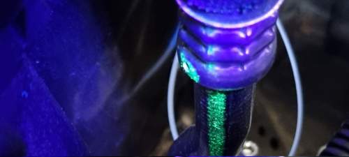

Nach 3-4 Jahren sollte man sowieso einen Service machen lassen. Vielleicht ist auch ein Schlauch nicht sauber verpresst worden. Wie bei mir am Insignia.
