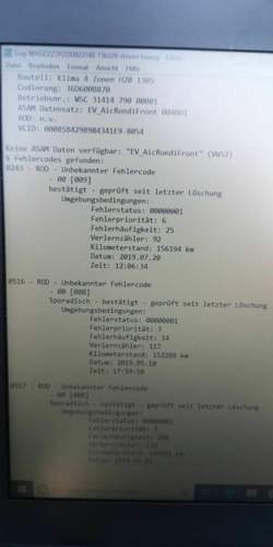

Themenstarteram 22. Juli 2019 um 18:08
Hi zusammen,
hier die Infos von VCDS.
Kann damit wer was anfangen?
Themenstarteram 23. Juli 2019 um 13:05
Kann denn niemand helfen?
@stvnlndgrb88 schrieb am 23. Juli 2019 um 15:05:01 Uhr:
Bin ja wirklich kein Experte, aber Du hast doch einen eindeutigen Fehler angezeigt...
"Geber für Kältemitteltemperatur-/druck defekt"
Diese Meldung passt doch zu Deinem Fehler.
