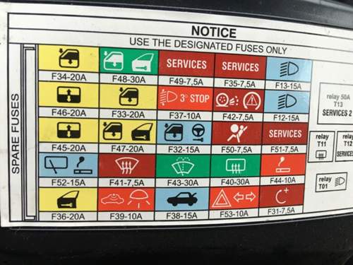

Hallo ihr lieben, habe letzte Woche die Batterie gewechselt seitdem ist die Klimaanlage ohne Funktion die Sicherungen sind alle ok und im Fehlerspeicher ist auch nichts. Was könnte es denn noch sein? Es ist ein 170 PS Diesel von 2010. Hatte schon mal jemand so ein Problem ? Vielen Dank !!

Sicherung für die Klima haste schon geprüft, oder ?
Mal versucht, die Batt. für 30min od. länger wieder "abzuklemmen" ?
Hi, die Sicherung habe ich geprüft und Batterie auch heute für ne Stunde von Minuspol abgeklemmt hat sich nichts geändert.. Vielleicht hat der klimadok auch ein auslesegerät ich sprech das mal mit dem can bus stg an.. Bin mal gespannt
