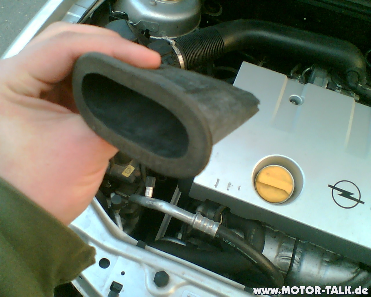

hab das Problem genau seit gestern. Bei mir rattert es aber auch bei abgezogenen Schlüssel und abgesperrtem Wagen. Zumindest war es gestern so bis ca eine Stunde nach abstellen des Wagens. Danach war Ruhe. Ebenfalls gestern habe ich festgestellt, dass ein Gummiteil (ist ein Stück ovales EPDM-Schlauchstück ca 3cm x 5cm und ca 8 cm lang, auf der einen Seite eine Dichtfläche und auf der anderen Seite ist es zusammengedrückt um das Eindringen von Wasser zu verhindern, sieht ungefähr so aus wie eine Haarföndüse), links, wo der Innenraumfilter sitzt, gelegen hat. Über die Teile-Nr. GM 09179879 0020555 >EPDM< hab ich gerade eben in Erfahrung gebracht, das dieses Teil unter dem Innenraumfilter sitzt. Als ich es vorhin wieder eingesetzt habe, ist mir aufgefallen, dass es dort unterm Innenraumfilterkasten nun recht feucht war (eventl. ist dort bereits Spritzwasser eingedrungen). Nun frage ich mich, ob das rattern eventuell durch die dort eingedrungene Feuchtigkeit verursacht wurde. Eventl. ist dort ja auf ein kleines Stellzahnrad für eine Lüfterklappe oder einen Stellmotor Wasser gekommen und nun kriegt er oder es sich nicht wieder ein und rutscht durch oder überspringt einige Gänge.
Fehlen bei Euch ebenfalls diese Schlauchstücke an der Unterseite wo der Innenraumfilter sitzt? Wenn ja, dürfte genau das das Problem sein. Wenn sich das Schlauchstück verabschiedet kommt Wasser rein und beschädigt irgend etwas am Stellmechanismus für die Lüftung.
Mich würde interessieren, ob bei Euch dieses Ablaufteil noch vorhanden ist oder nicht.
