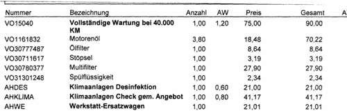

Als ich am Mittwoch bei einem anderen :) stand, sagte mir der Meister, das die Klimaanlage bei jeder Inspektion überprüft und ggf. gereinigt wird.
