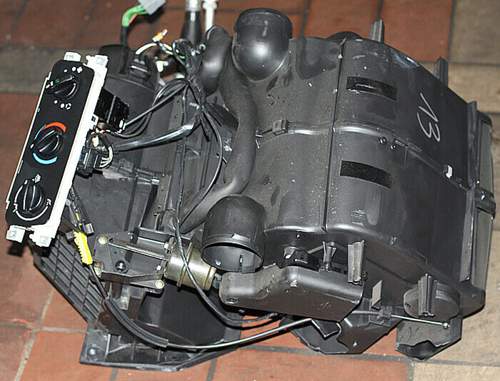

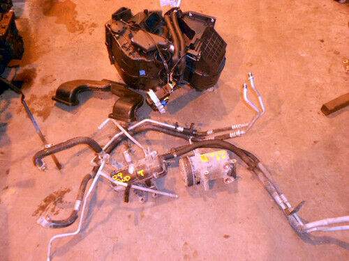

Klimagebläsekasten
So sieht der Salat vor Einbau aus
