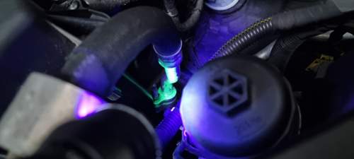

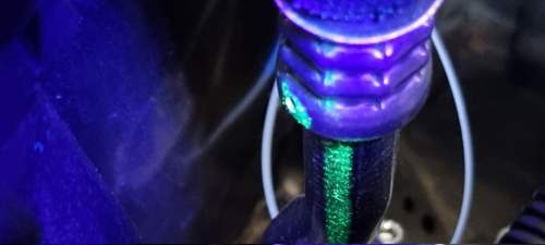

Wenn du eine Schwarzlichtlampe hast Leuchte mal alle Stellen wo Klimamittel rauskommen kann ab und die dazugehörigen Leitungen

Ok der Kondensator kann schon mal einen Steinschlag abbekommen. Das Problem ist wenn Leitungen Schläuche etc undicht werden sieht man es nicht und deswegen kann ich jedem nur raten sich eine Schwarzlichtlampe zu besorgen. Nur so sieht man ob sein System dicht ist. Aber selbst ich habe meine Klima im Winter auch immer an denn sie entfeuchtet auch und hält mir die Scheiben immer schön trocken. Und nicht wie bei manch anderen wo das Auto von innen feuchter ist als im Regen von außen.
Ich weiß allerdings nicht genau ob im Corsa auch farbstoffmechane ist. Würde aber sagen mittlerweile ist das überall drinne
