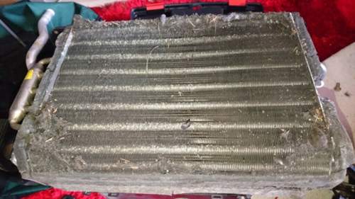

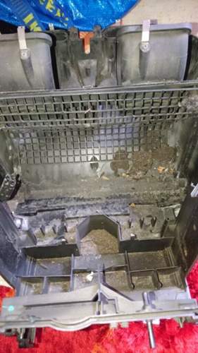

da ich ja bei mir auch eine Klima Nachrüsten will habe ich heute mal angefangen den Klimakasten zu zerlegen.
Vom Zerlegen habe ich jetzt keine Bilder groß gemacht, später beim Zusammenbau mache ich Bilder.
Da ist echt viel Schmodder drin, der Klimakondensator ist bedeutend größer wie ich gedacht hatte.
Alles was Schaumstoff ist, zerbröselt beim Anfassen.
Das ist der Kasten bis ca 89 wo es noch oben drauf ein „Unterdruckelement“ gibt aber das spielt allgemein keine Rolle. Das Teil ist später entfallen. Ich habe auch noch eine Klimakasten da wo das original nicht vorhanden ist.
Jedenfalls werde ich den Klimakasten so zusammen bauen das aus der oberen mittleren Düse immer bearbeitete Luft raus kommt.
Es ist im Winter echt nervig, linke Hand kann man schön warm anblasen lassen aber die rechte Hand kann nur kalte Außenlift bekommen. Da muss aus der mittleren oberen Düse immer warme und klimatisierte Luft raus kommen.
Die dichtungen vom Heizungswärmetauscher kommen auch neu.
Eingang sind 18-22mm und ca 3mm Dick, die Ausgangsleitungen sind 15-19mm und 3mm Dick.
Mercedes wird schon die richtigen finden.
Den Klimakondensator werde ich auch abdrücken.
Schaumstoff hab ich hier gefunden, selbstklebend und 10mm Stark. Temperaturfest von -40°C bis +100°C

Hier hab ich den Brösel der Umluftklappe entfernt und man sieht die alten Kühlwasserdichtungen vom Heizungswärmetauscher.
Dsc-0197
Dsc-0200
Dsc-0201
Themenstarteram 14. April 2019 um 13:02
Hier sieht man die Lüftungsklappe welche die Luft für die obere mittlere Düse steuert, geschlossen es kommt nur untempertierte Außenluft rein und offen kommt Luft aus dem Klimakasten durch. Das Unterdruckstellelement und das letzte Bild zeigt die hochtechnologische „Trennung“ von rechts und links im Klimakasten :-)

Unten ist also bereits ein Kasten mit Abschöpfklappe, also temperierter Mitteldüse gezeigt? Denn ansonsten ist die Klappe eher für die Umschaltung von Frischluft/Umluft zuständig.
Und du meinst natürlich den Verdampfer, nicht Kondensator ;) Muss ja auch groß sein, die Temperaturunterschiede sind schließlich viel geringer als beim Heizungs-WT.
Viel Spaß bei der Nachrüstung ;)
