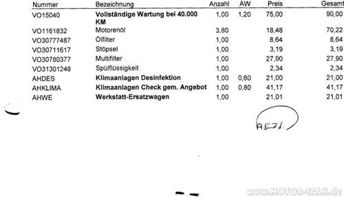

am 1. Juni 2011 um 20:39
... ihr habt ja ahnung-man man man
die klimaautomatik im volvo reinigt selbst, das haben neue klimas so an sich-P.1
schon mal was von kompresoröl gehört?das ist im kältemittel enthalten und sollte alle 2 jahre geprüft werden. der verlußt der kühlleistung kommt nicht von zu wenig kältemittel(verlußt), sondern durch druckverlußt der durch verflüchtigung entsteht.das kältemittel verflüchtigt sich an nur zwei stellen der anlage-am siemering des kompressors und die elastische verbindung(gummi) . KOMPRESOR-der name sagt es schon.der drückt,also druck. wenn aber zu wenig flüssigkeit da ist braucht er lange bis der druck reicht um zu kühlen.
übrigens hat volvo gerade eine klimacheck im angebot inkl. aller filter und flüssigkeiten für 89,-euro.ich hab meinen 2 jahre alten c70 machen lassen-es fehlte 20% der flüssigkeit.es gab aber keine undichten stellen.
das mit dem verflüchtigen erklärt dir aber jeder klimatechniker.
ein tip zur reinigung-beim xsara nehme ich von SAGROTAN den desinfektionsreiniger,besseres giebts nicht.
wolffi65
