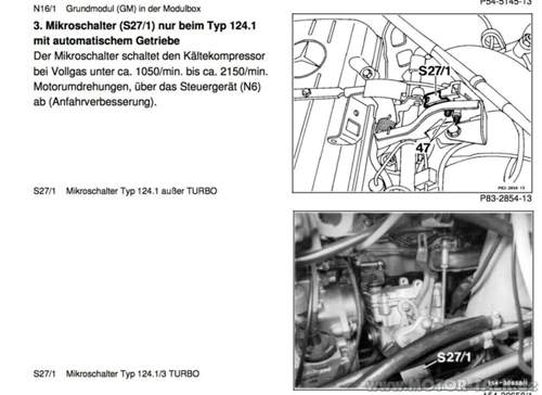

der Klimakompressor meines 250 Turbo schaltet sich erst ab ca. 2000U/min zu, und schaltet dann wieder unter 2000U/min ab.
Klimaservice wurde gemacht alles in Ordnung.
Die Kühlleistung ist auch io wenn der sich zuschaltet auf Autobahn zb. bei hoher Drehzahl.
Danke für die Hilfe.

moin,
das Klimarelais schaltet z.B. den Kompressor aus wenn die Höchsdrehzahl des Motors erreicht ist. Die Drehzahl steht meistens auf dem Relais oben drauf.
Im Leerlauf wird bei eingeschalter Klimaanlage die Drehzahl soweit angehoben dass der Motor nicht ausgeht.
Ist die Motortemperatur erhöht, z.B. 115 Grad, wird der Kompressor ausgeschaltet.
Die Signale dafür laufen alle über das Relais.
grüße

Hallo can72,
Funktionbeschreibung der Klimaanlage befindet sich im Anhang.
Gruß und gutes gelingen!
danilu
Den Punkt finde ich sehr wichtig, da hier der Kompressor tatsächlich bis ca. 2000rpm abgeschaltet wird!
Den Mikroschalter würde ich als erstes durchmessen!
siehe Bild
Screen-capture-1
