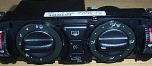

am meinem W210 springt der Kompressor der Klimaanlage nicht an. Wenn man mit der Prüflampe misst, kommt auch kein Strom vorne an.
Am letzten WE habe ich dann das Bedienteil das Anlage demontiert und ebenfalls gemessen. Spannung geht zwar über ein rotes Kabel (an dem Kompaktstecker) rein, beim Drücken des Schalters an dem für den Kompressor zuständigen (blau-grünen) Kabel jedoch keine Spannung mehr raus.
Meine Vermutung ist nun, dass das Bedienteil einen Defekt hat. Beim Betätigen des Klimaanlagenschalters, verändert sich aber der Luftstrom im Fahrzeug und die Kontrolllampe geht auch auch uns an.
Hat jemand einen Schaltplan der Einheit, oder kann mir eine Bezugsquelle nennen, bzw. eine andere Ursache für das beschriebene Problem nennen??

evt eine abgeschaltete/defekte Magnetkupplung des Klimakompressors ?????????????

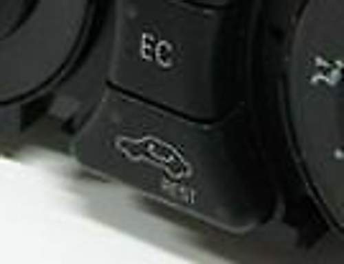

Original geschrieben von rafelder
Du schreibst noch beim Reset einer manuellen Klimaanlage "... die REST Taste drücken" welche Taste ist damit gemeint??
Ich denke diese zwei (im bild), muss sagen dass ich die reset funktionen vom jemand gehort hade, selbt noch niemals ausgetestet.
Grusse,
Ingmar

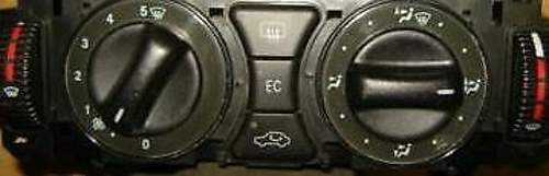

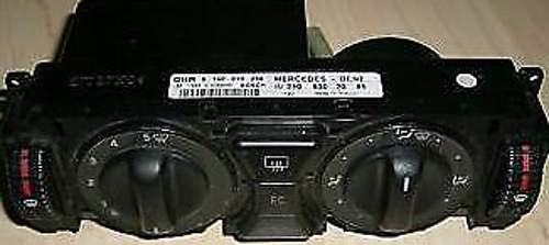

Themenstarteram 20. April 2009 um 8:34
Hallo Ingmar,
habe gerade mal bei ebay gestöbert und konnte feststellen, dass es versch. Bedienteile gibt, wobei der Unterschied nur in der Beschriftung der Tasten liegt.
Ich habe ein Bedienteil ohne REST Beschriftung, werde es aber trotzdem mal testen...

Themenstarteram 20. April 2009 um 18:12
Hallo Ingmar,
also den Reset habe ich durchgeführt, die Umluft Kontrollleuchte hat auch geblinkt, aber ohne Erfolg...
Habe mir jetzt mal in der Bucht ein gebrauchtes Bedienteil gekauft und werde es nach Erhalt testen.
Gruß *rafelder*
