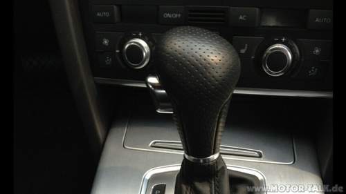

ich habe eine frage bezüglich des umbaus von standard-klima auf klima plus. ich habe schon sehr viel über dieses thema gelesen aber finde einfach nichts passendes und hoffe nun auf eure hilfe. ich habe folgendes problem: das klimabedienteil (4F1 820 043 AG - schwarz nero - hat keine setup-taste hat sondern on/off und ac - ist das FL oder VFL?) will einfach nicht in meinen A6 MJ 07 passen.. ich habe es zwar eingebaut und angeschlossen aber das ganze sieht einfach besch**** aus!! das bedienteil hat an der linken oberen ecke sowie der rechten unteren ecke gute 2 mm luft (die wölbung passt einfach nicht). weiss von euch zufällig jemand an was das liegen könnte? ich hatte zuerst den verdacht dass das bedienteil vielleicht aus einem rechtslenker stammen könnte aber die fangen laut ETKA mit 4F2.... an. ich weiss echt nicht weiter.. entweder bin ich zu doof oder hab irgendwas falsch zusammengebastelt..

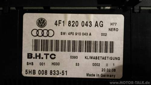

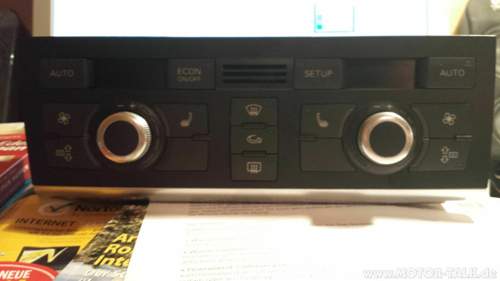

Bist du dir sicher, dass die Teilenummer stimmt? Ich habe mir auch gerade ein Klimabdienteil mit der Teilenummer 4F1 820 043 AG vom 20.02.2008 gekauft. Das hat die Tasten oben "Auto", "Econ", "Setup" und "Auto" (von links nach rechts).
Ich mache mal Fotos.
So hier sind die Fotos. Ich hoffe, es ist zu erkennen.

Welches Datum steht auf dem Etikett von deinem Bedienteil?
Danke für die schnelle Antwort. Ja genau die selbe
Teilenummer habe ich auch. Ich versteh das ganze

Ist wohl ein FL Bedienteil wenn es keine Setup taste hat. So sieht mein Klimabedienteil aus (FL). Deins sollte nur mit MMI 3G funktionieren. Gruss

Ich habe meins noch nicht eingebaut, habe es gestern erst bekommen. Meiner ist auch noch VFL von 04/2008. Ist ja n Ding, dass es zwei unterschiedliche Klimabetätigungen mit ein und derselben Teilenummer gibt. Zumal meins für den VFL dann auch noch das neuere Datum drauf hat... Verstehe ich nicht.
Aber in die Konsole müsste es doch trotzdem hinein passen. Oder hat sich da auch was geändert zum FL? Das kann ich mir nicht vorstellen. Hast du die Kabel gut verstaut, dass da nichts eingequetscht wird? Hast du das Teil was unter der Klimabetätigung sitzt wieder richtig mit eingesetzt?
Ich vermute, dass unsere beiden Klimabetätigungen sowohl mit MMI 2G, als auch mit MMI 3G funktionieren. Ich kann mir einfach nicht vorstellen, dass es nicht in den Schacht passen soll.
Wenn man nach der Front von deinem KL Bedienteil geht, ist es ein Facelift Bedienteil fürs MMI 3G, wegen der AC Taste.
Müsste eigentlich diese TeileNr. haben HW: 4F1 820 043 AL SW: 4F0 910 043 B
Laut deiner TeileNr. ist es aber ein VFL Bedienteil und wird im MMI 3G nicht funktionieren im VFL MMI 2G schon nur die beschriftung der Tasten passt nicht.
Ich vermute mal da hat einer die Fronten getauscht.

so sieht es aus VFL- MMI 2 G High-
vielleicht hilft es
Gruß Wolfgang

Ich vermute noch immer da wurde die Front getauscht.
Die Front passt nicht zur TeileNr!!!!!
