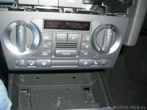

hallo,
ich rüste mir die Woche das RNS E nach und habe mir so alles besorgt dafür,
nur ein kleines Problem habe ich noch.
Habe ein Klimabdienteil vom 01.08
TN 8P0820043 BD
passt der in einen A3 von 2006?
Ich habe da kein ECON Taster mehr deswegen die Frage da steht AC drauf.
Habe hier mal gelesen das der Mit der Aluoptik nicht passt ist das bei dem auch der Fall???

Das FL Klimabedienteil PASST NICHT im VorFL .- es ist nicht möglich da die ECON / AC Funktion genau andersrum funktioniert. Ein User hier aus dem Forum hat mal versucht das anzulernen- hat aber nicht geklappt! aus dem oben genannten Grund.
ich hatte im August 2008 mal ein FL-Klimabedienteil in meinen 06er Sportback eingebaut. Es hatte nicht funktioniert. Mit "normalen" Mitteln konnte weder das Klimabedienteil zum laufen gebracht, noch die Alu-Knöpfe umgebaut werden.

also hast du ein Mj08er KLimastg ??? oder was.. poste mal die Teilenummern
Beim Mj08er ist das klar das es geht (Wenn es nicht die Alu"knöpfe"hat) es muss einmal neu angelernt werden- dann geht auch die ECON Taste...

Ich habe ein Klimabdienteil von 2008 wie es auch im ersten beitrag steht.
Jetzt bitte nicht falsch verstehen.
TN 8P0820043 BD
also doch ein vorfl  ;) von daher ja es passt ; muss nur angelernt werden! mehr nicht
Themenstarteram 26. März 2009 um 13:33
alles klar danke das ist ja eine gute nachricht
da mein Umbauversuch im August 08 ja fehlgeschlagen ist, muss ich Scotty18 noch was fragen:
Mein Bedienteil hat ebenfalls die Teilenummer 8P0820043 BH und als Farbindex XHA (also mit Chromknöpfen).
Warum macht das Teil in meinem 2006er Sportback so Schwierigkeiten. Das Bedienteil vom Cabrio ist bis auf die Chromknöpfe mit dem FL gleich. Oder täusche ich mich da?
Wie kann ich das anlernen lassen?
Und wie kann man die "AC"-Tast richtig anschließen?
Ich hänge mal ein Bild von meinem Bedienteil an.
Vieleicht kann ja rici0072 von seinem Bedienteil ein Bild zum Vergleich einstellen.
Ach ja, ich habe von "Rat&Tat" zu diesem Thema noch eine Mail bekommen. Wenn Interesse besteht kann ich sie noch einstellen.
Gruß Walter
003
Also dein Bedienteil passt 100% nicht im VorFL man kann es auch nicht anlernen
im VorFL passt auch nur eins welches aus dem VorFL stammt (siehe Bild)
es wäre mal besser wenn rici hier das bild von SEINEM postet..denn das Cab hatte meines wissens auch NUR das FL Klimastg. verbaut. ein anderes gab es da nicht
