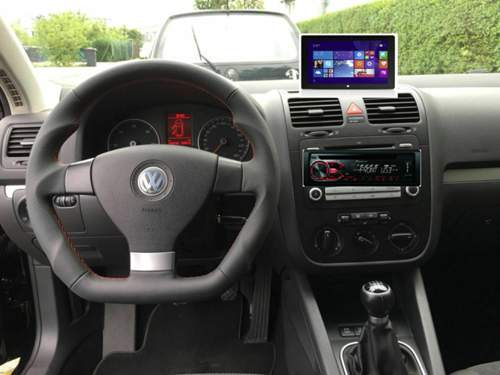

Hi Leute,
- ich möchte meinen Golf 5 "aufhübschen", dafür möchte ich das Klimabedienteil im Innenraum austauschen, hab ein neues gekauft aber die Stecker passen nicht wisst ihr vielleicht wieso?
- Ich möchte die Blende folieren, welche Farbe würdet ihr empfehlen?
- Was könnte ich noch ändern damit mein Wagen wertiger aussieht?
Vielen Dank im Voraus!

Hallo und willkommen bei MT,
Du hast die manuelle Klima an Bord. Das Bedienteil, das Du Dir zugelegt hast, ist aber von der Climatronic. Plug an Play ist hier nicht, da steckt noch einiges mehr dahinter und von daher passen auch die Anschlüsse nicht.
Zum wertigen Aussehen mein Tip, Radblenden und Stahlfelgen gegen hübsche Alu's tauschen.

Für das Climatronic Bedienteil brauchst Du einen komplett neuen Klimakasten, was bedeutet, daß das Armaturenbrett ausgebaut werden muß. Außerdem hast Du Dir das Bedienteil des 5er Golfs gekauft. Die die das haben (einschließlich mir), bauen auf das vom 6er um

Mit der Climatic kenne ich mich nicht aus. Ich weiß nur, daß die Climatronic einen ganz anderen Luftverteilerkasten als die Climatic hat. Einfach Bedienteile untereinander zu tauschen ist nicht!
Ob das Bedienteil der 6er Climatic im 5er passt kann ich Dir auch nicht sagen...
Ja, das RCD510 auf Aliexpress könntest Du verbauen. Wenn Dein Golf nach 2007 gebaut wurde, stehen die Chancen gut, daß das Gateway nicht getauscht werden muß. Hier kannst Du Dich ein wenig über das Gateway informieren:

Nein, Du kannst kein Bedienteil der Climatronic (die habe ich) bei Dir verbauen, da Du nur die manuelle Klimaanlage "Climatic" hast.
Eventuell kannst Du das Bedienteil der Golf 6 Climatic verbauen.
