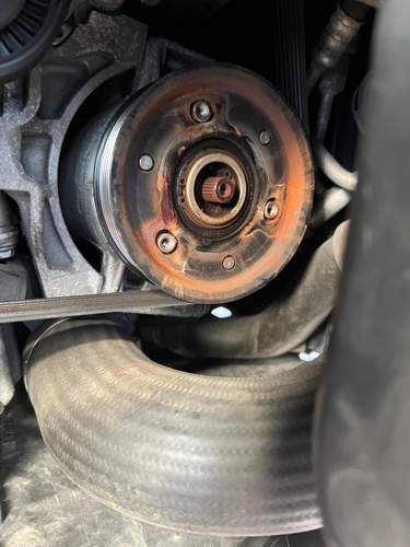

Aber ich frage mich, und deshalb auch dieser Beitrag: kann man am Klimakompressor nicht selbst erkennen, ob diese Schraube rauswandert?
Der Mitarbeiter bei VW zeigte mir ein Foto eines Klimakompressors mit dem Hinweis auf diese Schraube.
Die ist ja wohl offen sichtbar, und so wie ich das gesehen habe, ist das die Zentralschraube.
Wenn man also von dem Problem gehört hat, kann man das im Vorwege erkennen, oder nicht?
Wenn ja, empfehle ich, dort auch mal hinzusehen. Das könnte einen teuren Schaden verhindern helfen.
Original geschrieben von Ruediger63
Wenn ich das richtig erkenne, hat sich die zentrale Schraube bereits ca. 2mm rausbewegt.
Ist das so richtig?
Wie viel genau, weiß ich nicht. Aber es ist eigentlich deutlich zu erkennen dass die sich schon rausbewegt hat. Und wie schon gesagt, man hat es bei mir auch mit laufendem Motor erkannt, da sich die Schraube relativ ungleichmäßig mitgedreht hat.
Original geschrieben von GVV_fite
Eine Markierung im Bild wäre hilfreich!
Danke!
Man erkennt die Schraube doch ;) Dort unten wo die bräunliche Scheibe ist steht die Schraube leicht raus.
Wenn es dennoch nicht erkennbar ist, kann ichs auch markieren.
EDIT: Hier nochmal das Foto mit Markierung.

Aber bei laufendem Motor erkennt man, dass die Schraube sich leicht mitdreht und eben auch leicht raussteht.
Oder wenn mans ganz genau wissen will, dann schraubt man den Unterbodenschutz ab und schaut auf das Typenschild.

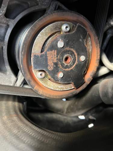

EDIT: Hier mal nen Foto aus nem andern Thread mit selber Problematik.
Ist das so richtig?
Danke!
Ist das so richtig?
Danke!

Das ganze ist von oben aufgenommen. Also bei meinem 1.6TDI sieht man die von oben. Wie es bei den anderen Motoren aussieht, weiß ich leider nicht, aber ich denke schon. Wenn man vorm Motor steht, einfach mal links neben dem Motor runter schauen, dann sollte es zu sehen sein.
Also bei meinem Kompressor von Delphi war es sichtbar, bei meinem neuen Kompressor hab ich noch nicht nachgeschaut
